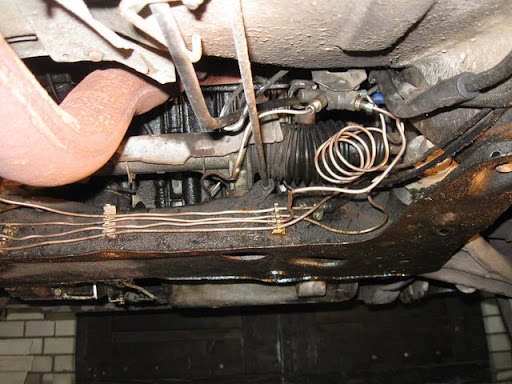

Vanmiddag heb ik de BX even op assteunen gezet, zodat ik de leidingen even kon bekijken.
Ziet er allemaal prima uit! Mooi gezicht die nieuwe leidingen!

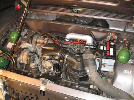

Hier nog wat foto’s van vandaag

Het feit dat de auto zo vreemd omhoog komt lijkt mij wel dat er toch ergens iets niet in orde is.
De drukregelaar klikt ook wel heel veel voor er beweging in de vering komt?
Onder mijn BX 14RE zitten ook leidingen van duckservice, het gebruikte materiaal lijkt wel een of andere nikkel-legering en ziet er na een paar jaar nog mooi glimmend uit.
Het enige nadeel van deze “duckservice leidingen” is dat ze op veel plaatsen tegen elkaar aan liggen, dat kan op den duur problemen geven als de leidingen teveel langs elkaar schuren.
Hebben ze echt ALLE leidingen vervangen en nagemaakt? ook de leidingen op de voorveerbollen zien er ook gloednieuw uit!

Dat materiaal waar de leidingen van gemaakt zijn heet CUNIFER.

Dat gaat de goede kant op! Wel jammer dat die leidingen er een beetje rommelig onderzitten. Controleer inderdaad even goed of ze nergens tegen elkaar aan kunnen schuren, dat gaat zeker ten koste van de levensduur.

Bedankt voor de tip! Ik zal de BX binnekort weer even op assteunen zetten en de leidingen wat meer van elkaar af halen.
Ze hebben inderdaad alle leidingen vervangen. Ook die op de voorveerbollen. Echt een mooi gezicht, al die nieuwe leidingen!
Vanmiddag kwam de voorkant van de BX weer erg sloom omhoog. Ik snap er echt niets van. Het lijkt mij dat hij juist snel moet gaan, na het schoonmaken van de hoogteregelaar. Maar hij gaat nog net zo langzaam is als vóór het schoonmaken. Misschien zelfs langzamer. Hij tikt ook wel erg vaak. Heeft iemand een idee wat het zou kunnen zijn?
Zou het misschien aan de veerbollen kunnen liggen? Die moeten namelijk ook weer eens bijgevuld worden.
