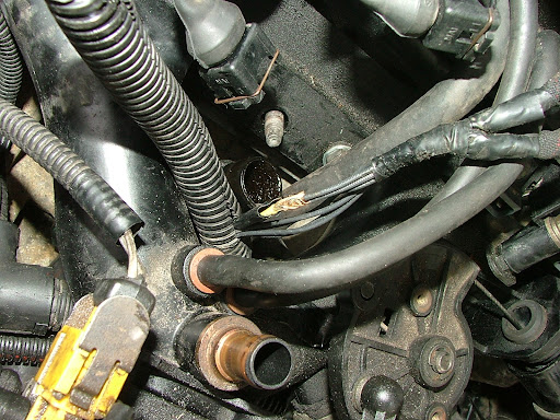

Foto 1: De aansluiting van het sub-draadframe naar de hoofd kabel collectie.
geen isolatie, geen soldeer, geen goede verbinding. (het gaat om het stukje draad in het midden van de foto.)

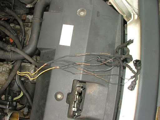

Foto2: de hoofddraadboom (geel) en de kabels naar de stekkers op de injectoren…. koper… dat is niet goed! de plus en min aanstuurdraden waren dus als een navelstreng om elkaar heen gedraaid, wat op zichzelf geen probleem is, maar als je geen isolatie meer hebt!!!
Gisteren alles netjes afgetape-ed en voorlopig lijkt me dit weer opgelost.
