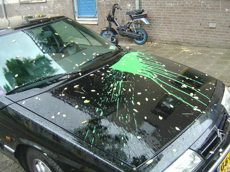

Zo vond ik haar gisteren eind van de middag terug op straat….. Iemand die het leuk vondt een blik verf over de kap te smijten.
Iemand ideen of dit er nog weer af gaat of is het schuren en opnieuw spuiten ??

Ik zou eerst eens kijken of ‘t met thinner of terpentine ofzo eraf gaat, je kunt er nu toch weinig meer aan verpesten.

Eerst even voorzichtig kijken of het met terpentine of wasbenzine gaat, pas daarna thinner. Thinner is namelijk tamelijk heftig spul. Gaat het er af dan daarna goed in de wax zetten! Zonde zeg… Evil or Very Mad

Ik hoop dat je auto nat en lekker vies was toen dit gebeurde, misschien kan je het er dan zo als een ‘schil’ aftrekken als de verf droog is.

Minder fijn om het voorzichtig te zeggen… Lijkt wel of het uit een blik zo op de motorkap is gegoten? Zou het idd niet makkelijk los te trekken zijn? Zeker als ie in de was staat moet dat toch wel lukken? Succes en sterkte…

idd , rare vlek, alsof het er aan een kant gewoon is opgegoten en daarna toch nog met kracht iets is mee gedaan.
Als de lak van je motorkap goed was, en netjes glad in de was is gezet niet al te lang geleden heb je idd best kans datje het er redelijk weer vanf krijgt…

Hopelijk is de groene verf makkelijk er af te halen Confused

Stel je vraag hier eens, deze mensen weten veel over het verwijderen van troep van autolak, misschien ook over verf verwijderen?
http://forum.carclean.nl/
