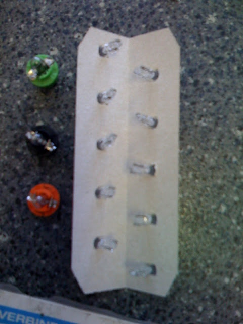

Weet iemand welke lampjes ik hebben moet? Met of zonder fitting? De onderdelen in het kartonnetje zijn zonder fitting.

Je moet de lampjes zonder fitting hebben, de fitting kan hergebruikt worden. Het zijn iets meer dan 20 lampjes, als je er 30 haalt heb je genoeg. Test de lampjes wel even voordat je de boel vastschroeft, soms doet een lampje het nog niet en moet je er even aan wiebelen.
