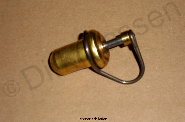

Je kan ‘m ook uit elkaar halen en alleen het wax elementje vervangen.
Kost je 6 a 7 tientjes inclusief verzend kosten…  Wink

Dat heb ik geprobeerd maar mijn unit kon niet uit elkaar….
Gepost: 11 augustus 2014 01:33 AM
  [ # 1469 ]
Ik heb dat ook geprobeerd met en van een ds. Lukte ook niet. Licht ons eens voor?

Je draait de 2 moertjes los van dit:
en dan krijg je dit:
Bij mijn ex ds23inj zat hij helemaal vast door het verkalken van de aluminium behuizing. Nadat het oude element verwijderd was kon de nieuwe erin.  Wink
