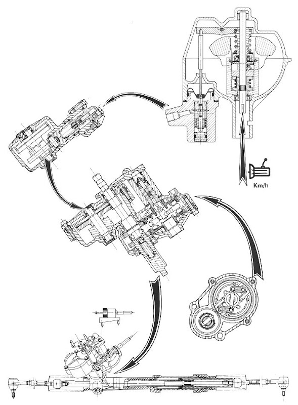

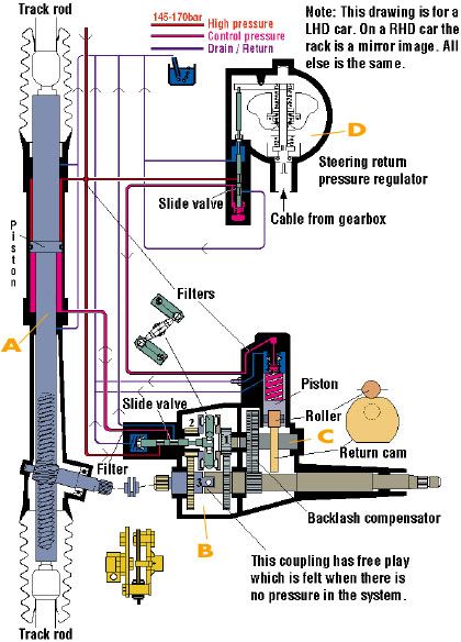

” Diravi bol” is de centrifugaal regelaar die afhankelijk van je snelheid de in je stuur regelt: ga je harder drukt de diravi harder ” naar het midden” . tegen de 200km/u rijdt je op rails.
Onderstaand plaatje al eens eerder geplaatst maar kan het ff niet terug vinden, of is dat verloren in de forum-crash?
De ” bol” = regelaar is het ding rechts boven in het plaatje:
Ander plaatje van’t zelfde: (en…. alweer de “bol” = regelaar rechts boven!

Sweef! Thanx voor de duidelijke technische diravi tekening. Afgelopen zondag was ik even geschrokken. We reden vanuit Belgie over de A67 naar Eindhoven en ik wilde wel eens wat harder uitproberen. Bij 180km/u kwam er een windvlaag van links waar de XM heftig op reageerde; net alsof ze een stap opzij naar rechts zette. Geen prettig gevoel bij die snelheden!
