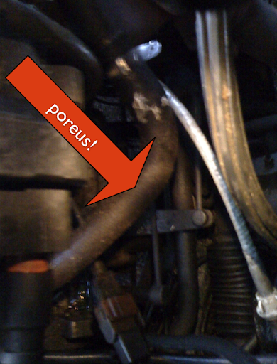

Gepost: 02 december 2009 12:00 PM
Hi!
Vanochtend bij voldoende daglicht even goed gekeken.
Er is een KVS-slang poreus. Niet heel gek, want er is LHM op gekomen en dat had ik niet grondig genoeg verwijderd…. slang is gewoon ‘poreus’ gevreten….
Het gaat om de slang waar de punt van de pijk opwijst.
Nu ik weet welke slang het is, moet ik aan het werk.
Een paar vragen:
vraag 1. Moet ik eerst, via een nippel ergens, alle koelvloeistof uit het systeem laten lopen of kan ik de slang gewoon losmaken en de KVS die eruit komt over het blok laten lopen?
vraag 2. Is montage van een nieuwe slang een kwestie van ‘slang erop en met de juiste klemmen vastzetten’ of moet ik nog een speciaal spul op de ijzeren uiteinden (daar waar de slang op komt) smeren?
vraag 3. Als de nieuwe slang bevestigd is, moet ik dan gewoon bijvullen met KVS of moet ik dan alsnog alle oude KVS verwijderen?
vraag 4. Overige tips? Van harte welkom!
Ik heb vorige week toch nog een waterslang origineel laten leveren op één dag !!
vraag 5. Maakt het uit of ik ‘dure’ originele slangen neem, of juist een standaar slang bij de Automaterialenzaakomdehoek?
Wederom dank!

Gepost: 02 december 2009 12:47 PM
antwoordt 1: Nee hoeft niet, laat maar lopen (vaak vang ik het meeste op in een bakkie) (zie antwoordt 3)
antwoordt 2: uiteinden even schoon maken (wil wel is smerig zijn) dan gewoon monteren met klemmen
antwoordt 3: je kan gewoon bijvullen of alles vervangen indien oud
antwoordt 4: laat de auto niet eerst warm lopen
antwoordt 5: als het een simpele slang is, gewoon universeel halen

Ik ken jou type motor niet maar normaal moet je het systeem na bijvullen nog ontluchten .
18 Euro voor de bovenste slang tussen blok en radiator noem jij dat duur ????
Denk er ook aan dat je bij de automateriaalzaak gewoon slang aan de meter gaat meekrijgen , zonder alle nodige bochtenwerk .
Bekijk het eens voor jou geval , vraag even prijs bij Citroen en beslis dan waar je ze gaat kopen .
Let wel op dat je een nieuwe slangenklem koopt , degene die ik zie op de foto kan je niet hergebruiken .
Succes , Walter
