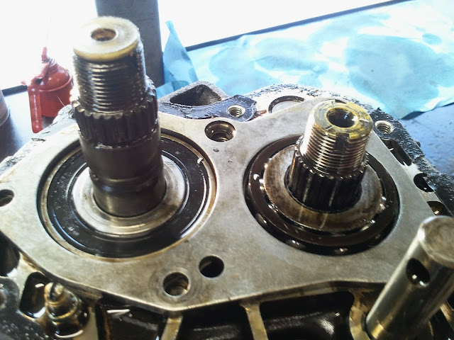

Toch nog wat gedoe gehad, mijn achteruit pakte niet meer !
Eerst dacht ik nog schakelstang oid. Maar hoe ik die ook stelde, dat was het probleem toch niet.
Het bleek dat deze plaat die zich in de versnellingsbak bevindt was ingesleten:
Die houdt de lagers en dus de assen in de versnellingsbak op zijn plek:
hier zonder die plaat
Die plaat hoort plat te zijn, en niet van die verdiepte randjes te hebben rond die grote uitsparingen. Die randjes waren er gewoon in gesleten door het Turbo-koppel.
Met die slijtage was er dus speling op de assen en ging het schakelen niet meer….
Er was gelukkig een vervanger uit een sloop-bak, die was wel geheel plat/vlak.
Een nieuwe is hier bij de basis te verkrijgen overigens.
nu weer soepel schakelen !!  cheese

Ah een bekend euveltje, dat verklaart de zaak! Volgens mij heet die plaat officieel de ‘opsluitplaat’. Cool

Hebben ze die hele bak nou weer uit de auto gehaald voor dit klusje?
Gepost: 23 januari 2013 12:36 PM
  [ # 719 ]
Nou, op die foto zal wel de donorbak zijn. Wink
Nee hoor, je kan er gelukkig bij via de zijkant vd bak. Die zijkant gaat er dan af. Beetje gedoe alleen.
Er staat een andere GTi Turbo 2 voor groot onderhoud aan bak, motor en ook ander motor management.
Die bak stond net op de werkbank, dus handig voor de foto Wink En ja, die T2 bak had dezelfde ingeslepen opsluitplaat.
Het Turbo geweld vreet dus letterlijk aan deze opsluitplaat.
Mijn opsluitplaat komt uit een 5 bak die niks te lijden heeft gehad, en nog mooi vlak is.
