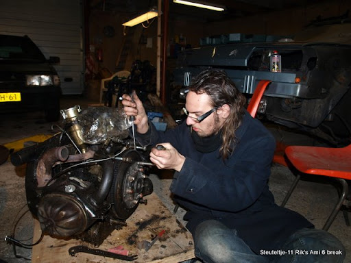

De remmen zitten op de bak gemonteerd en ik heb ze afgesteld, nu is de beurt aan Rik om de rest te monteren en te ontluchten, REMINDER: Nieuwe rubbers monteren op de remleidingen Rik!
Een van de wielremcilinders bevat nog het oude rubbertje herinner ik mij net!
Verder een leuke klus, die remmen zijn echt nog primitief vergeleken met wat ik elke dag zie!
Succes!
Emiel;
patje74
Gepost: 19 januari 2010 11:46 PM
  [ # 167 ]

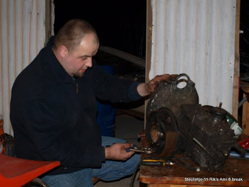

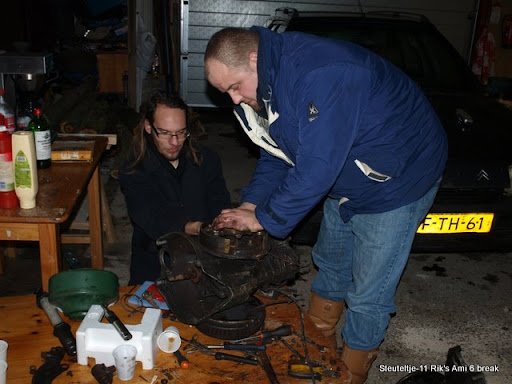

Zo, dat was een gezellig avondje sleutelen. Zoals je op de foto’s kunt zien was iedereen lekker bezig.  Wink
En nadat Rik dit laatste boutje aandraaide was het ineens “knap!”.  Laughing
Ik kon gelukkig nog een aardig puntje op het stompje lassen waarmee ik hem er in no-time uit had.
Jongens, succes morgen met afbouwen!

Zo, wij zijn ook eindelijk weer binnen… Ondertussen hangt zelfs het blok met de bak alweer op zn plek. De rubbertjes voor op de remleidingen passen en zijn geheel zwart. Verder ga ik morgen de rest even afmonteren, kijken of dat gaat lukken. Verder nog even mijn hele grote dank aan Elmer. Die heeft (nadat iedereen weg was) toch nog even verschrikkelijk geholpen met het erin hangen van het blok en vastmaken van de aandrijfassen en zo. Jullie zijn echt geweldig daar bij het sleuteltje 11!  halelujah
