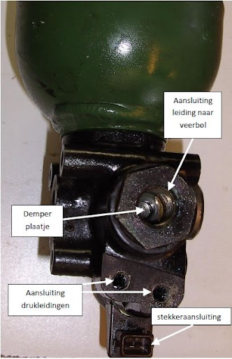

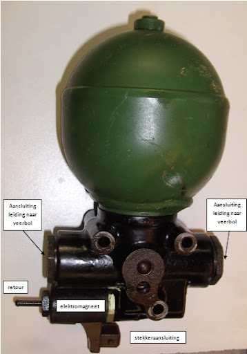

De klep zit dus op het blok van de hydractivebol en dan moet ik kijken naar het bruine boxje? Van het weekend maar eens doen.
JanSr
Totaal aantal Berichten: 3484
Geregistreerd: 23-06-2006
- C5 2.0i 16V Tourer Automaat Exclusive
Gepost: 16 maart 2010 04:18 PM
  [ # 165 ]

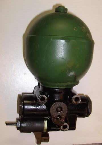

Hierbij de hydractiefklep type II:
Het zeskant bij de retouraansluiting is S16, daarmee kan je doorgaans de hele elektroklep losdraaien.
Het zeskant aan het huis is S24. De elektromagneet is van de klep los te halen, het zit met Loctite geborgd.
Ik meet 4,2 Ohm. Als je + en - omdraait meet je 0 als het goed is. Indien ook ca 4 Ohm, dan is de diode kapot en dus ook het solid state relais in de VC, tenzij daar al diodes over waren gesoldeerd.
