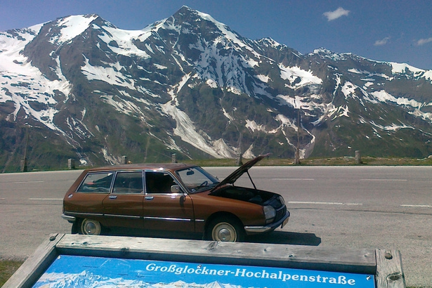

Eind juni hadden we een vakantie gepland naar Noord-Italië. Kamperen en fietsen mee, de keus was snel gemaakt om met de GS break te gaan. Vertrek was op de eerste echt hete dag van het jaar. De cabinetemperatuur op de Deutsche Autobahn steeg tot 35 graden, de olietemperatuur in het carter liep soms op tot de 110 graden. Bestemming voor de eerste dag: Kitzbühel. De volgende dag door naar Cortina d’Ampezzo in de Dolomieten. De kortste weg gaat via de Fabertauern-tunnel, meer een overdekte weg. Met de recente regen is daar een modderlawine met rotsen overheen gegaan wat de constructie niet bepaald overleefd heeft, die is berekend op sneeuw. Dus dan blijven er drie opties over: omrijden via de Brenner, de Tauernbahn-autotrein door de berg, of de Großglockner-Hochalpenstraße.
Tja, de Brenner is nogal om en saai, de autotrein is laf, dus “nu we er toch zijn” hebben we besloten het autootje over de Großglockner te jagen. Het was wederom een wonderschone dag, de temperatuur in het dal ging richting de dertig graden. Met twee personen en kampeerbagage wist ik al dat het een interessante exercitie zou worden. Na het tolpoortje duurde het dan ook niet lang of het beestje begon te bokken. Omdat ik dacht dat de carburatie het liet afweten en starten ook al niet zonder een goeie poot gas ging, heb ik de auto maar even stilgezet.
Na even wachten toch weer rustig doorgereden, maar de temperatuur liep na enige tijd op tot ver boven de 110 graden. Dat was iets teveel van het goede. Wederom bokken, dus op 2/3 van de route nog maar eens aan de kant gezet. Toen bleek dat de olie zo dun was geworden dat er bij stationair niet eens genoeg oliedruk was volgens de sensor. Oeps, even laten afkoelen tot onder de 90 graden. Gelukkig stond er op deze hoogte een aardig koel briesje, dus dat duurde niet al te lang. Het laatste stuk ging goed in de 1e versnelling, de buitentemperatuur hielp hier aardig mee. Phew, de pas bereikt!
Ik moet zeggen dat ik weleens relaxter achter het stuur heb gezeten. Zo heb ik wel wat van de adembenemende uitzichten gemist, maar gelukkig hebben we de foto’s nog. De afdaling ging zonder problemen; wat campers en andere slome duikelaars moeten inhalen, qua remmen en wegligging kom je niks te kort.
In Cortina ben ik nog even langs de garage geweest: De aandrijfasbouten waren tijdens de Citron Pressé losgelopen en de nieuwe oplossing heb ik onderweg een keer gecontroleerd. Toen viel me een vetspoor op vanuit een tripoïdehoes op, die had een strakker bandje nodig. In de week erna vanaf Cortina naar Bolzano gereden over de Passo Pordoi en de Passo Sella, en dat ging wonderwel prima met de wat koelere buitentemperatuur en hopen sneeuw her en der.
Met dank aan de reacties van het forum denk ik dat “vapour-lock” de oorzaak van het bokken is geweest en een sub-optimaal ontstekingstijdstip voor de te hoge temperatuur, een eerste actiepuntje!
