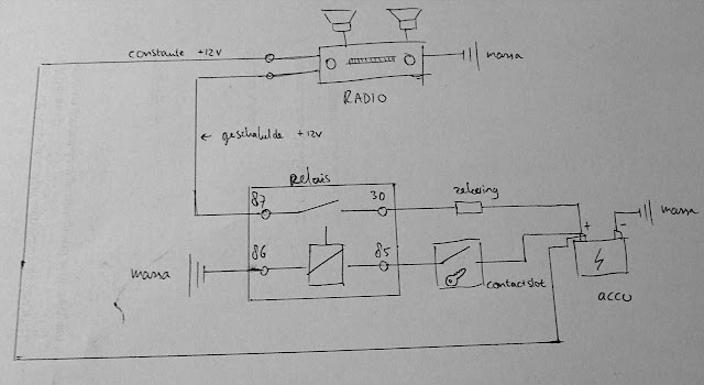

mkatgert schreef:
Als ik me niet vergis zat het zo:
Kijk, een Jip en Janneke tekening. Wink Niet dat dit voor mij nu helemaal duidelijk is hoor, want zo erg is het dus met me gesteld, maar het scheelt al heel wat. Ik denk heel erg in termen van “groen draadje, rood draadje” etc. en heb dus geen flauw idee wat wat is als ik in die middentunnel kijk. Maar goed, morgen weer een dag.

Ik heb een schakeldraad afgetakt van de hoogteregeling van het veersysteem (de schakelaar op het dashboard). Dit is een draad dat met 30A gezekerd is. Het is een stuurspanning en de constante spanning pak je rechtstreeks van de accu. Dus het is mogelijk wanneer je de radio paralel schakeld op de hoogteverstellingsschakelaar. Bij mij is die nooit doorgebrand.

@ XM 2.9: en op die afgetakte draad zet je dan het relais zoals hierboven afgebeeld? Nou nog zien dat ik doorkrijg waar de uitgaande draad vervolgens op mijn radio aangesloten wordt. We komen er wel…

Mulder schreef:
Sorry mensen, ik zal het hier niet meer over mijn Pallas hebben… Wink
Nee ik heb geen relais gebruikt, omdat je hoogteregeling al aangestuurd is door een relais. Je kunt dat schakelaartje er gewoon uit wippen en even met een spanningszoeker kijken welke het spanningsdraad is. Dat is sowieso een geschakelde plus. Werkt prima. en zit ook nog eens lekker dicht bij de radio.
