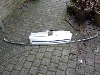

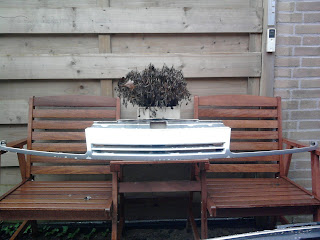

Hey allemaal! Het is gelukt hoor! Ik heb een bumper en grille gevonden! Je leest (incl. foto’s) er alles over op mijn Mijn Xantia blog! Special thanks to Japv en iedereen die heeft gereageerd!
Update: Toch maar even ook hier de foto’s:
Voor het wassen
Na het wassen:

Goed joh! Nou dus inderdaad die mistlampen aansluiten (schakelaar regelen uit dezelfde donor? En dan het schema opzoeken. Of zou de bekabeling er gewoon al liggen?) en dan word je nota bene alleen maar beter van dat aanrijdinkje Cool
Gepost: 06 februari 2010 07:06 PM
Goed bezig man! Mocht ik nog eens tegen een 1b grille met chevrons aanlopen op een sloop, zou je daar dan eventueel nog belang bij hebben? En als je nog hulp zoekt bij het vervangen dan hoor ik het wel Smile

Oh oh, heb je een 1a grilletje gescoord en niet de achterliggende zwarte frontplaat meegenomen? Dan gaat dat helaas niet passen. De vorm en de bevestiging is afwijkend helaas.
Ik lees dat het nogal een klusje was om de bumper te demonteren, ben blij dat iemand dat bevestigd. Ik word weleens voor gek verklaard als ik zeg dat het een rotklusje is Wink
Heb je het voorfront niet meegenomen?
