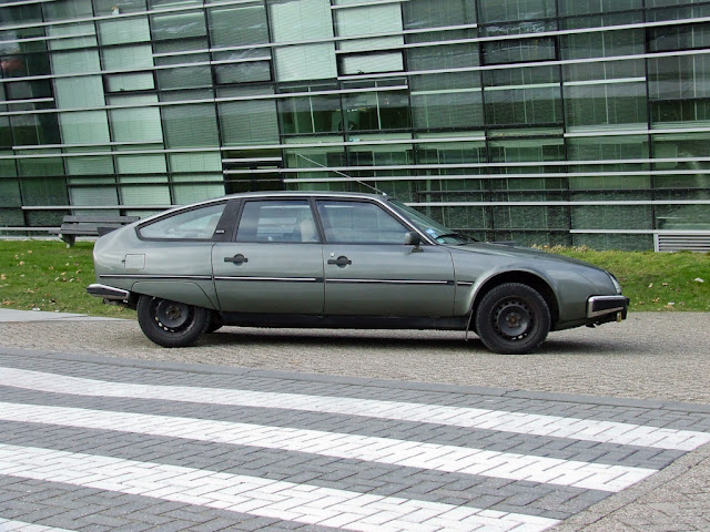

Hier dan wat gisteren genomen foto’s:

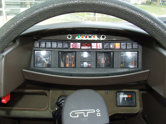

Dat dash mag wel een likje verf gebruiken…

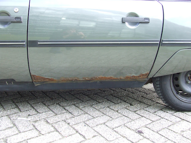

En dan nu de 2 slechte puntjes:

Ik vind dit wel een heel mooi exemplaaraan aan de buitenkant!
Het zwart heeft met deze kleur een hele fraaie klik.

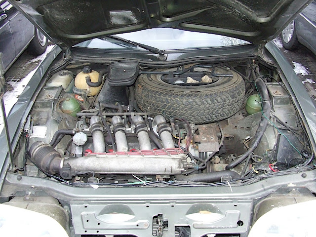

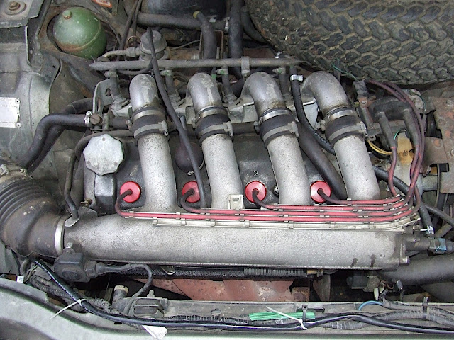

Heeft ‘ie nu 2 bobines á la de 2500? Maar wel een koude start injector van de 2400. Niets ten nadele van deze mooie GTI hoor, maar het valt me op.
Waar zijn trouwens die extra ledjes op het dashboard voor?

Dat viel Waterman ook al op. Het is echt een M23/622 onderblok, maar een 2500 ontsteking. De auto is van april 1983, vlak voordat de 2500 erin kwam. Misschien hebben ze toen al gecombineerd, of is er in Frankrijk later nog aan gebeund (wat waarschijnlijker lijkt). Hoe dan ook, ze loopt prima.
Die ledjes zijn van de ‘econometer’. Hilarisch accessoire op de GTi.

Ik krijg trouwens net in m’n oortje ingefluisterd dat zo’n ding een econoscope heet.
