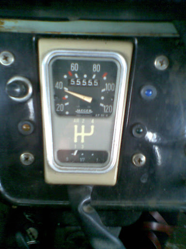

Vandaag heb ik haar naar de 55555 gereden, geen idee wat voor cijfer er voor zou moeten…
