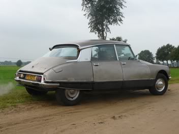

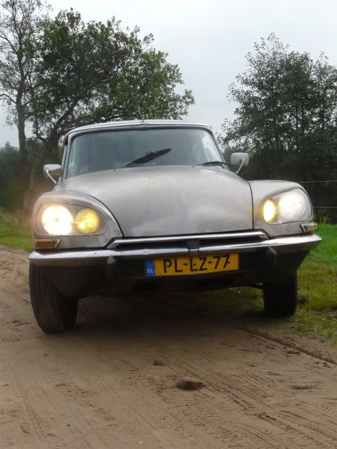

Ben Johnny Meijboom en woonachtig in Meppel Drenthe, sinds oktober 2009 in het bezit van een DS ie pallas halfautomaat uit 1973 een verjaardag cadeau met natuurlijk ook het nodige werk.
Mijn bedoeling is om deze auto rijdend en low budget en stap voor stap zo ver als dat kan natuurlijk op te knappen.
Nu heb ik online bij Citroworld een nieuwe pallas hemel met schuim besteld en gekregen.
Nu heb ik de stof verwijderd van de pallas randen maar wat mij nu opvalt is dat het nieuwe schuim veel dunner is dan het oude en dat geeft dan volgens mij weer niet het zelfde resultaat/uitstraling moet ik het oude schuim laten zitten? Of deze verwijderen en valt dit straks niet meer op dat het dunner is . Graag jullie mening/of ervaring hier over.
Hier een paar foto’s van mijn DS
