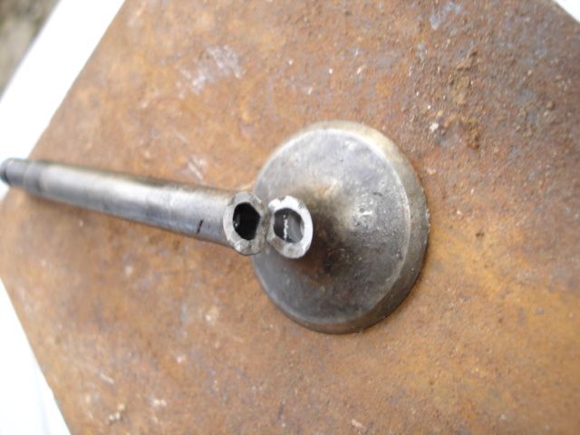

waar die afbreek is eigenlijk niet zo van belang , hij valt hoe dan ook in je cilinder ...en ze zijn slecht samen te drukken ....niet fijn voor cilinder en kop

Net als bij de SM kleppen bestaan ook de DS injectie kleppen, die dus feitelijk “holle” stelen hebben, uit 2 delen die aan elkaar gelast zijn. De kleppen breken meestal in de buurt van die las.
