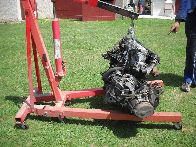

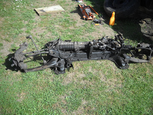

We hebben het blok voor SoB:
En het bijbehorende subframe:
Dit mag allemaal achterin de Visa.

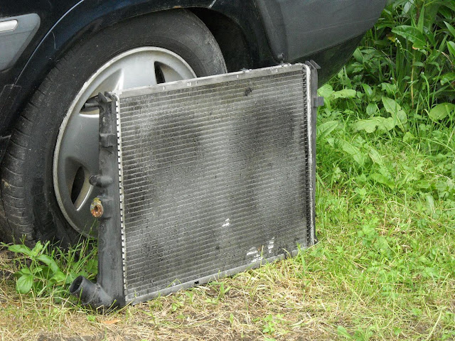

Dat we de Refobak gebruiken als donor voor dit project is misschien zo slecht nog niet. Het opknappen van die Xantia zou veel te kostbaar worden, gezien de vele ellende met dat ding.
Hoelang zou dit nog goed gegaan zijn, bijvoorbeeld?

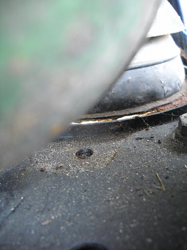

Is dat de veerpoot schotel? Dat ziet er wel heel eng uit! Een flinke verkeersdrempel en je hebt een extra spoiler op de motorklep Smile
Gepost: 11 juli 2010 09:43 AM
  [ # 42 ]
Ja, dat is de veerpootschotel. Eng hè? Hoewel ik me echt afvraag hoelang dat nog goed zou blijven gaan. Maar goed, dat is een Xantia intermezzo en die vering gaat toch niet de Visa in.

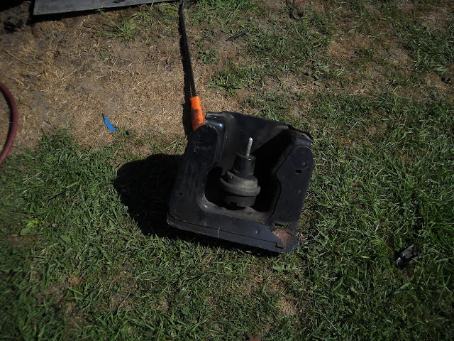

Na een dag werken is het tijd om weer eens wat aan SoB te doen. John wil misschien het tellerhuis gaan gebruiken en dan is het misschien ook handig om dan maar een stuk dashboard over te bouwen. Hoeveel daarvan is nog niet duidelijk dus het hele ding er maar uit.
Voor het blok is een originele motorsteun ook wel handig, dus dat er ook uit gehaald.

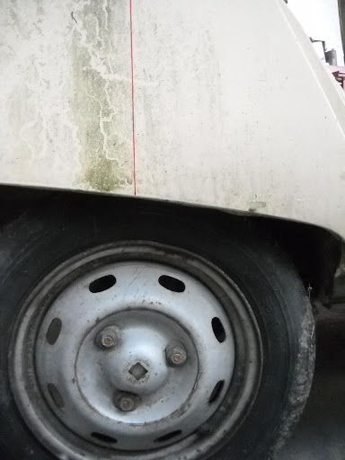

Na een paar dagen werk weer even tijd voor de hobby. Alle troep aan de achterkant van de Visa weggehaald, dus bumper, lampen, overbodig plastic en de lijnen uitgezet voor de montage van het voor subframe van de Xantia.
Tussen links en rechts zit maar een halve millimeter verschil. Verbazingwekkend voor een Citroën. Hahaha.
Probleem verder wat onstaat, is dat de achterkant moet gaan remmen op LHM en de voorkant op Dot…
Zeker niet onmogelijk, maar wel ineens een ding wat je tegen gaat komen als je een Peugeot 205 voorkant wil hebben.
