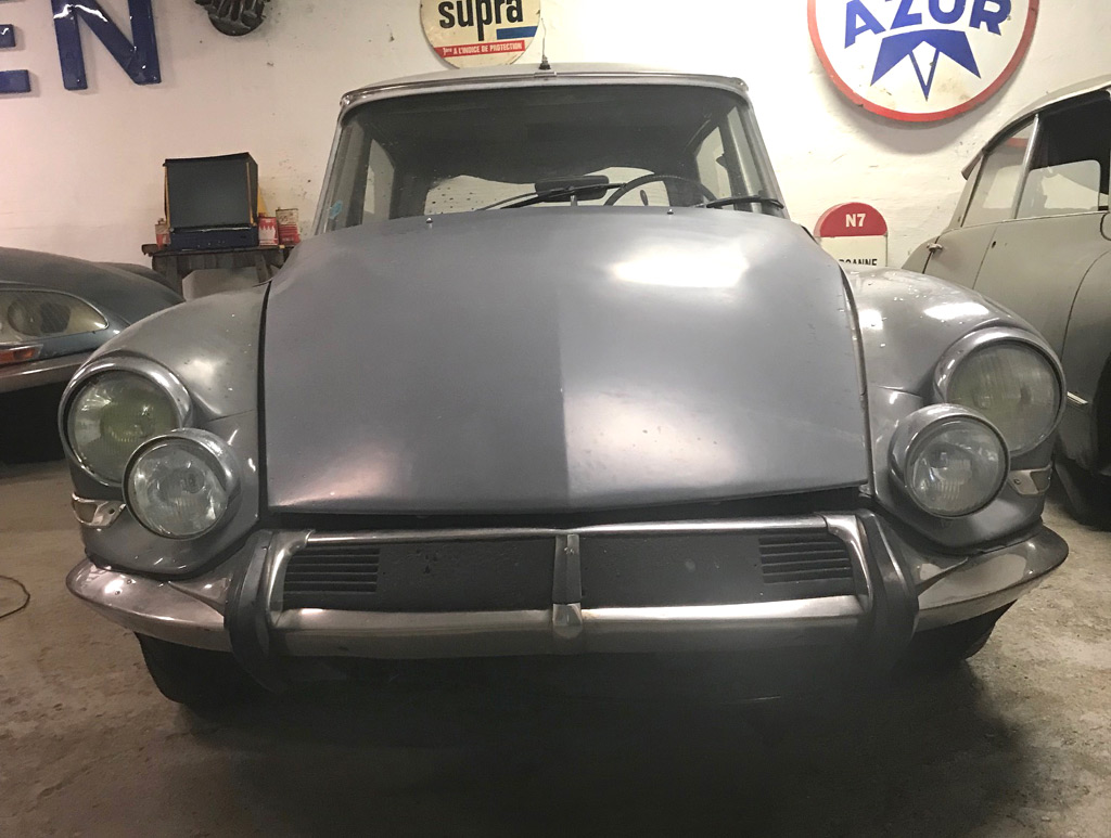

Hallo allemaal,
Met veel plezier volg ik hier alle verhalen over de ds.
Ik ben net begonnen met de restauratie van een id19B uit 1967 en zal de vorderingen hier op het forum plaatsen.
Vorig jaar september 2009 is de auto van eigenaar gewisseld.
De id is in 1990 gerestaureerd, dat wil zeggen het plaatwerk en het chassis, deze zien er ook erg goed uit en alles is mooi hard. Na de restauratie is deze auto in een mooie grote loods komen te staan en is nooit meer de schuur uitgekomen. Bijna 20 jaar later ben ik de auto tegengekomen en heb besloten hem te kopen. Zelf ben ik niet technisch maar wel helemaal gek van de id/ds. Mijn vader die ooit automonteur was heeft al heel wat gesleuteld aan mijn ds en ik probeer hem zoveel mogelijk te helpen.
De auto staat inmiddels al weer een jaar in de schuur zonder dat er iets aan gebeurde. Vandaag zijn we dan toch begonnen.
Eerst maar eens een accu erin, als je dan de lichten aandraait en je ziet de prachtige gele koplampen heb je het idee alsof de helft al gedaan is, er zit wat leven in.
Toen we de auto kochten hebben we geprobeerd hem te starten. De motor draaide wel rond maar sloeg niet aan, na een aantal keren proberen kwam er een mooie, grote plas groene olie bij het rechtervoorwiel tevoorschijn. Toen besloten om te stoppen met proberen en de auto de ambulance op te duwen.
Vandaag hebben we gekeken naar waarom de auto niet aanslaat en waar we het lek in de hydraulique zouden aantreffen. Nadat we probeerden benzine aan te zuigen kwamen we er al snel achter dat de benzinslangen vanaf de tank behoorlijk gaar waren en hij daar lucht aanzoog en benzine uitspoot.
We hebben alle schermen verwijdert om goed te kunnen werken zonder dingen te beschadigen.
Volgende week gaan we weer verder en zullen we dus eerst alle benzineslangen vervangen. Daarna zal toch duidelijk moeten worden waar het probleem met de hydraulique vandaan komt, hopelijk is het iets simpels als een gaatje in een leiding. We zullen zien. Wordt zeker gevolgd.

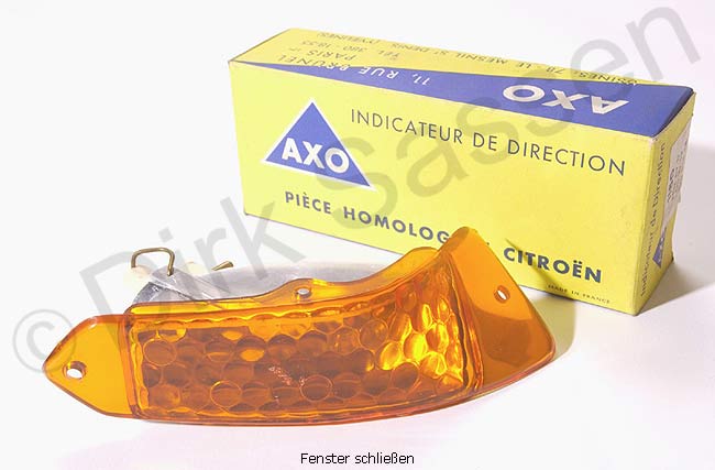

Heeft iemand enig idee welke knipperlichten er voor op horen?
Ze zijn beide gebarsten en moeten dus vernieuwd worden.
Ik zie veel verschillende, met een chroomrand, witte, oranje.
Welke zijn nou origineel voor deze id19b?
En niet geheel onbelangrijk, waar kan ik ze krijgen?

Wit of oranje ??? zou het niet weten maar wordt o.a. geleverd door:
http://www.ds-sassen.de/c_katalog.htm
Beide zijn non-pallas tot (/met ???) 1967. Met chroomrand is voor pallas.
Zo zijn deze bij een 66’r van Dirk Sassen blijkbaar wit….....

Voor de knipperlichten: Clubmagazijn al geprobeerd? Daar weet men wat er orgineel op hoort en is het waarschijnlijk op voorraad.

Vandaag weer een ochtend bij de id geweest.
We wilden hem nu eigenlijk wel eens horen lopen.
De vorige keer werd er geen benzine aangezogen, dus nieuwe slangen gekocht en gemonteerd.
Toen ik de slangen los wilde halen braken ze in stukken, dat sommige mensen daar op bezuinigen is levensgevaarlijk.
Na het vervangen zoog hij de benzine prima aan. Maar de motor heeft 15 jaar stilgestaan en het was wel erg mooi geweest als hij het meteen zou doen. Maar na een paar keer starten sloeg hij aan en toen, oorlog in de straat, wat een herrie maakt zo’n ding zonder uitlaat-> dus moet vervangen worden.
Verbazingwekkend genoeg kwam de kont al vrij snel omhoog en ook de neus lifte zich na een poosje op. Nergens grote lekkage terwijl de vorige keer een behoorlijke plas bij het rechtervoorwiel lag. Het viel wel snel op dat de lekzakken alle vier vervangen moeten worden. De veerbollen zijn uiteraard ook niet meer zoals het hoort te zijn. Dus dat gaan we na de vakantie weer doen. Volgende week naar Californie en kijken wat daar nog rond rijd aan ds’en. Na de vakantie weer genoeg te doen en altijd weer een verrassing wat de volgende klus wordt.
