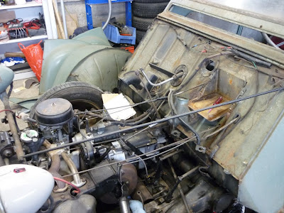

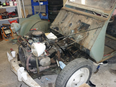

Lekker bezig geweest, althans MXMLXXIII (toch?). Eendje lekker ontmanteld en de kabelboom vervangen. Doel is om het koetsje eraf te nemen en apart te laten spuiten.
Volgend beeld:
Bijna kaal!
MXM… aan het ploeteren op de kabelboom:

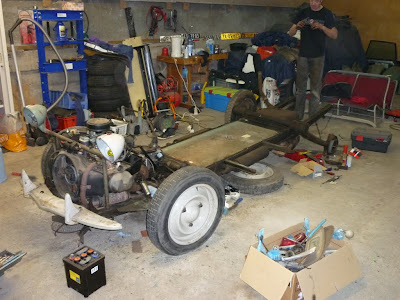

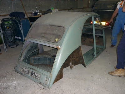

Gisteren kwamen CEE-IKS en MCMLXXIV ook nog langs om te klussen aan de eend. Dat ging zeer voorspoedig: toen ik wegging, stond de koets naast het chassis!
Tja, dan moet zo’n bout maar meewerken Wink
Het chassis is nog perfect!

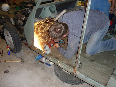

Gepost: 10 oktober 2010 12:31 AM
Mooie sleuteldag, vandaag. Dat dachten MCM… en CEE_IKS ook. Resultaat is dat het chassis steeds blanker wordt. En het zijn echt geen racisten Wink Ben zo blij dat zij zich over deze eend ontfermen!
