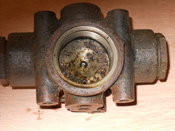

Als dat niet werkt zou ik achterin de boel schoonmaken. Lastig, maar dat kan heilzaam zijn. Kijk maar: dit klephuis kwam uit mijn verwaarloosde XM (achter) en dat was na een behandeling met spoelolie.
Wat je ziet is geen roest maar vuil.

precies jan! de elektroklep zal wel aangestuurd worden maar de klep zelf hangt. Er zitten hele kleine kanaaltjes in die het asje open moeten drukken. klus die klep eruit en maak em schoon.
