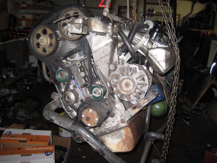

De 16v heeft het makkelijkste spanmechanisme wat er is. Met sleutel 13 moet dit lukken, deze zit onder de dynamo. Niet degene die maar een slag los hoeft zodat de dynamo kan glijden, maar die andere (zit vlakbij).
Rechtsonder/naast de dynamo:
bearwil
Totaal aantal Berichten: 703
Geregistreerd: 04-05-2005
- BX 16V MK2
Gepost: 03 januari 2011 06:32 PM
  [ # 148 ]
Je bedoelt die lange bout aan de voorkant? Ik heb me al afgevraagd waar die voor dient en hoe het precies werkt. Dus dynamo loshalen met de grote bout en de kleinere op de gleuf, en dan? Die andere linksom of rechtsom draaien, tot de snaar strak staat?
De Zilveren Schicht BX 16V 1991, gris perlé
Vermond
Gepost: 03 januari 2011 07:14 PM
  [ # 149 ]
Ja, rechtsom.
