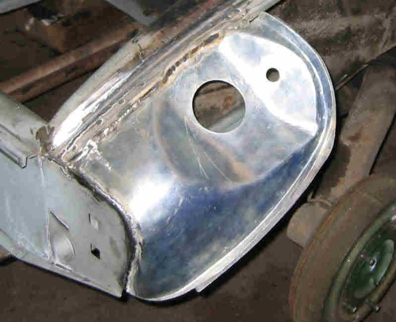

Het rubber profiel op de goot hoort niet tot helemaal onder door te lopen. Ik heb bij mij ook vervangen en er niks afgeslepen:

Ik kreeg altijd wèl het advies om de klemrandjes (die met puntlasjes vastzit) af te slijpen zodat de diverse rubberstrips niet meer gemonteerd kunnen worden:
Ja, misschien iets meer lawaai maar beduidend minder roestvorming…

Op je regengootjes misschien minder roestvorming maar op je plaatwerk des te meer lijkt me indien er geen rubbers zitten. Gewoon rubbers monteren en goed in de tectyl zetten
