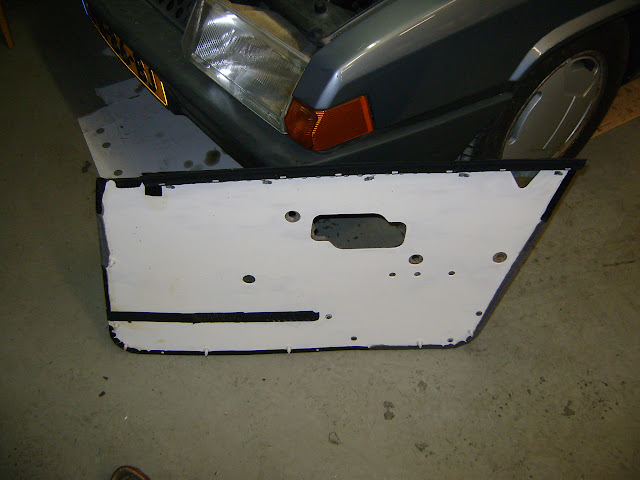

Deze week de deurpaneel afgewerkt en geplaatst:

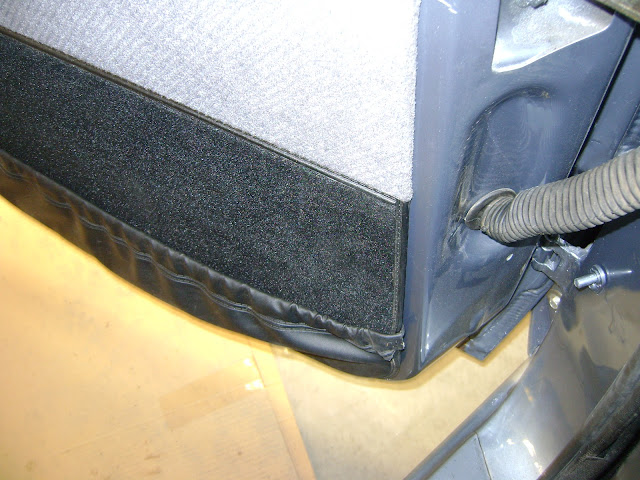

Ik besloot de deurpaneelstof doormiddel van tapijttape te monteren op de deurpaneel.. Dit pakte erg goed uit..
Mocht het ooit mis gaan, dan kan ik het stof weer héél eraf halen.
Alleen de randen heb ik met bison Tix gedaan (contactlijm), hierdoor blijft het mooi vast zitten ondanks de spanning wat erop zit.
Ik moet zeggen het is bijzonder goed gelukt, strakker krijg ik het echt niet:
Voor:
Na:

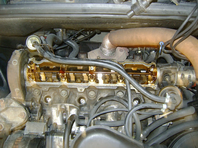

Daarna begonnen aan de voorkant van de auto:
Eerst de kleppendekselpakking en de carterslang vervangen.. De laatste was écht nodig!
Ik zou bijna zeggen, dat de olielekkage opgelost is, maar zeker doe ik het echter niet!

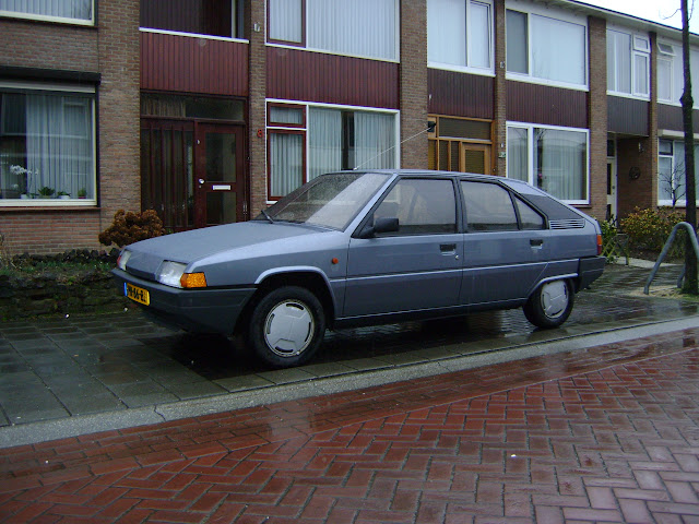

Om een idee te geven hoe mooi die lichtmetalen velgen onder een Digit in Gris Renard staan:
