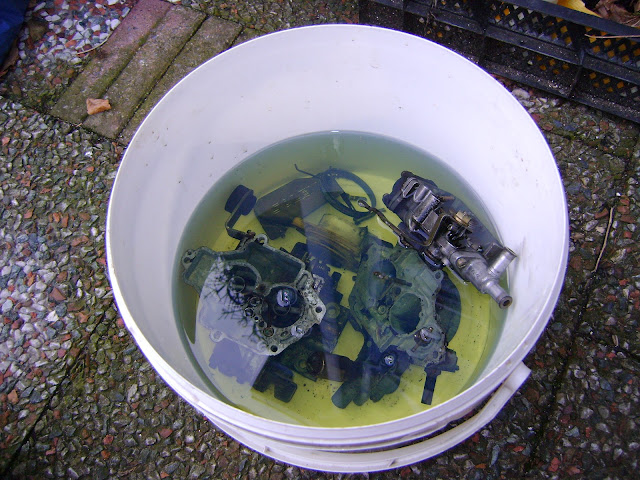

Zo, nu ik klaar ben met het spuitwerk. Ben ik maar eens begonnen met de carburateur grondig schoon te maken..
Tussen al het spuitwerk door even de carburateur los gemaakt en gedumpt in een emmer met diesel.. Hierdoor komt het vuiligheid los te zitten:
Vanavond eens uit de diesel gevist en met een tandeborstel en remreiniger eens begonnen met schrobben/poetsen:
Ziet er al goed schoon uit, nu nog de resten van de pakking (het zwarte) weghalen en dan alle buizen/leidingen schoonmaken met remreiniger..
Zo zag het als eerst uit:
We gaan de goeie kant op!
Wordt vervolgt!

Waarom stop je m niet in een ultrasoon reiniger, dan komt ook al het vuil uit de leidingen beter los.

Zat ik over na te denken Marvin, maar niemand in de buurt die z’n ding heeft..
Ach goed schoonmaken, nieuwe pakking erop en afstellen. Dan zal het beter werken als de houdige..
