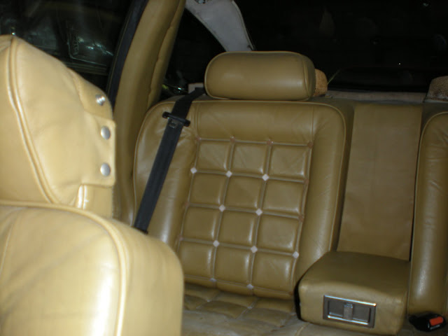

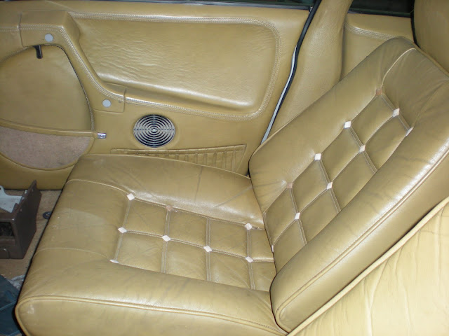

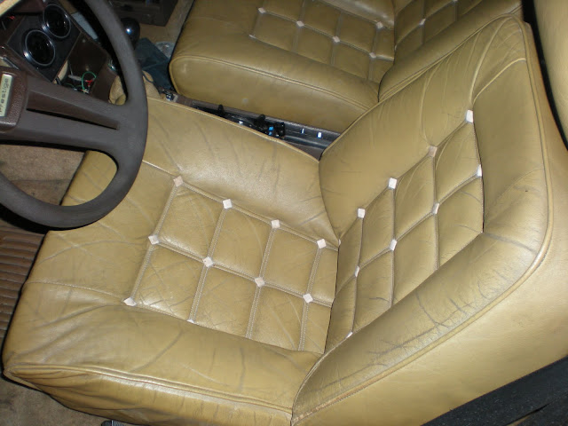

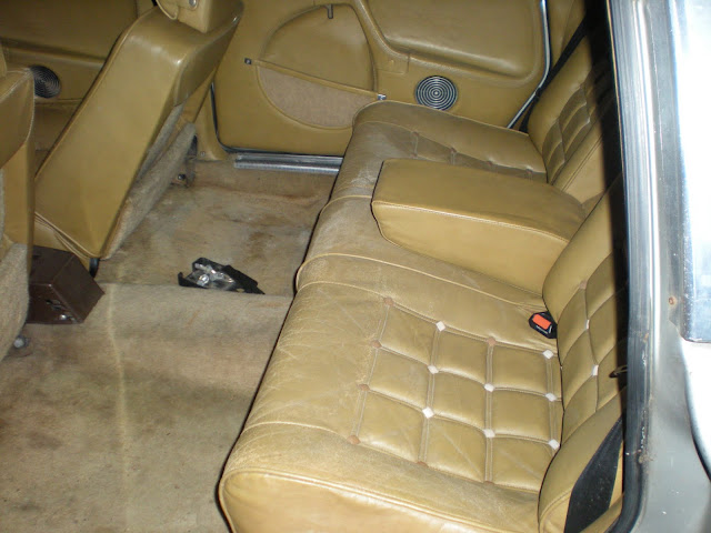

Vandaag even wezen kijken in de tijdelijke verblijfplaats van mijn “schoonheid”
Hier even wat foto’s
Weet iemand toevallig welke kleur leer dit is havanna /lever ??????

Hoi,
Wil je het leer bijkleuren dan? In dat geval moet je de kleur laten mengen bij een bedrijf die dat kan zoals http://www.leerlooier.nl/ in Den Haag. De tint kan nog behoorlijk verschillen binnen de namen die men er voor verzint. Neem even een kopsteun mee en ze hebben zo de juiste kleur voor je gemaakt.

heb daar ook spul gehaald (laten bezorgen). hoofdsteun opgestuurd, en kreeg pakketje mijn hoofdsteun en met o.a. verf terug (zwart). ze hebben reiniger, filler en div.
zeker bij zo’n kleur zal ‘t altijd iets anders worden, veel is opgebleekt in de loop der jaren.
evt overleg je met ze.
gelukkig ben je niet te veel knopen kwijt.
zijn ze allemaal hetzelfde ? sommige lijken wat donkerder, of is dat tgv lichtinval/flitser ?
Totaal aantal Berichten: 9413
Gepost: 18 oktober 2010 02:02 PM
Het kleur verschil van die knopen kwam ik zelf ook mee aan het kijken toen ik de foto’s zag in de auto zelf is het me niet opgevallen.
Ik wil eigenlijk alleen weten hoe de kleur heet.
Ik doe er eerst nog niks aan,behalve grondig schoonmaken.En nieuws laten vullen/nakijken bij de stofveerde.
En die knopen zijn die nog ergens te koop (ben er gelukkig niet te veel kwijt volgens mij maar één).
