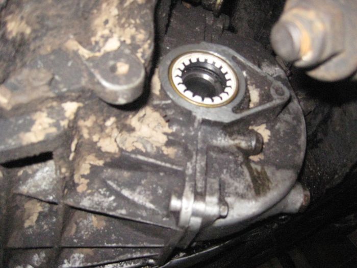

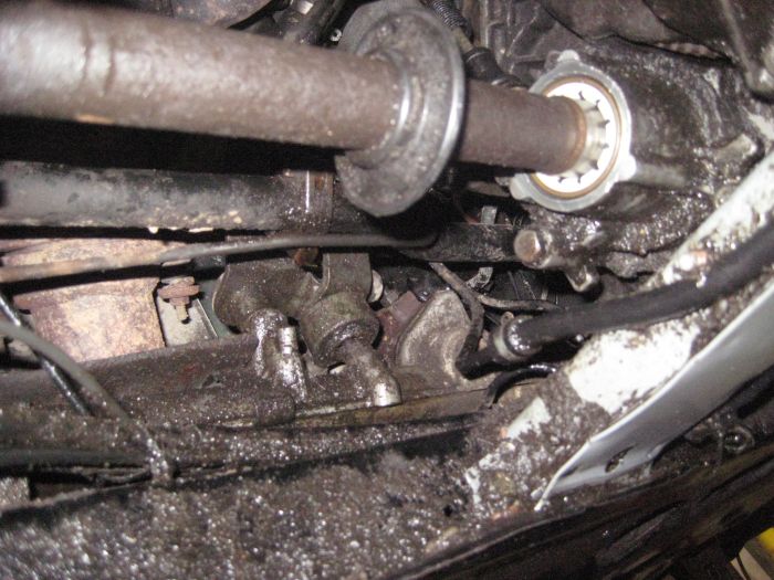

Zo, alweer een tijdje en een paar kms verder sinds de apk.
Nu zo’n ruim 300 km gereden, rijdt erg ok! Schakelgedrag moet ik aan wennen, is nogal anders dan bij m’n Xant.
De wagen lekt wel iets! Heb nog niet goed genoeg kunnen kijken (te weinig tijd of het was al donker) om te constateren wat het is. Gezien het motoroliepeil dat een beetje gedaald is, zou het dat kunnen zijn, maar zeker ben ik natuurlijk niet. Balen, maar ja, eerst maar eens uitzoeken wat het is dat er lekt!

Als het advies ‘steekaskeerringen vervangen’ gegeven is, zou ik daar het eerst gaan zoeken wat betreft lekkage Wink.

  [ # 133 ]
kan dat zo erg gaan lekken? Ik heb na 24 uur een klein plasje onder de auto liggen (ongeveer 10x10cm in diameter max).
Tnx voor de tip in ieder geval!

  [ # 134 ]
Bij mij was het iets minder, maar lekte ook bij deze keerringen. Het zijn de kosten niet dus ik zou ze vervangen (na het zelf nog even bekeken te hebben. Als de omgeving erg nat is van de olie, dan kan je er wel vanuit gaan dat het de keerringen zijn.

  [ # 135 ]
Vermond, heb je het wel over hetzelfde blok? Motorolie lekt normaal niet uit die keerringen mits het een oud type 1400 blok, oftewel een 150 blok is.
In dat blok is de motorolie ook de bakolie. Het gaat hier om een 19 diesel toch? In dat blok is de motorolie gescheiden van de bakolie dus zal de lekkage van de motorolie ergens anders zitten. Neemt niet weg dat die keerringen ook kunnen lekken maar dat merk je niet in het motoroliepijl.
