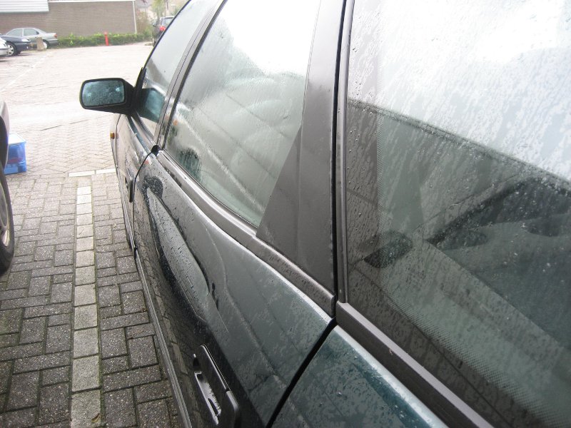

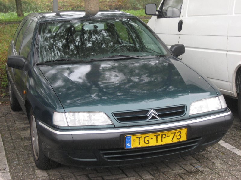

Ik heb vanmiddag een Xantia opgehaald:
Zoals te zien is heeft de auto een flinke deuk in de linkerachterdeur, er zitten ook een paar kleine plekjes op de buitenkant.

Beetje werk aan, voor de rest ziet hij er wel goed uit volgens mij, wat is dat ding op het dak als ik vragen mag ??? T.H.V je antenne

Een boom en de weerspiegeling ervan denk ik Very Happy

Inderdaad een boom en reflectie. Verder is het een net ding, geen schoonheid maar een nieuw stripje, een lakstiftje en de wasstraat zullen hem wonderen doen. En inderdaad: voor de kachelradiateur moet het dash eruit maar gelukkig is bij mij enkel de aanjager stuk Wink

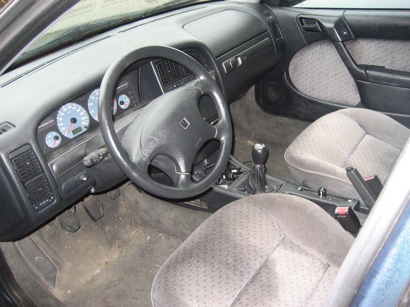

De aanjager doet het alweer, hij was smerig. Verder vandaag een sleutel met goede afstandbediening gevonden op de sloop, een spiegel en nog wat kleine rommeltjes. Als het goed is komt de koppeling vandaag binnen dus dan kan ik morgen en overmorgen de koppeling gaan vervangen. Als dat allemaal voorspoedig gaat dan schors ik de TD en ga ik in deze auto rijden totdat hij weg is, of totdat ik besluit hem te bewaren als ik hem niet kwijtraak. Wie weet wil knäckstor er wel in gaan rijden.

Jazeker, dat was ook altijd de bedoeling. Ik ben er gisteren mee begonnen met een vriend, en vandaag hebben een forummer en ik hem afgemaakt. Rijdt prima: Veert goed, remt goed, rammelt niet, motortje draait mooi en de koppeling is ook zo goed als nieuw
Geen opgeslagen storingen in de motor, we hebben ook nog geprobeerd om een afstandbediening in te leren, maar kennelijk was de ab kaduuk. Wel nog even de sleutel van de TD getest en dat werkte goed. Best grappig als je op het knopje drukt en er gaan 2 auto’s tegelijk op slot.
Ook de handrem even gesteld en de kruiskoppeling gesmeerd. Nu nog even de spiegel monteren, wat lampjes in het interieur vervangen, wat plekjes op de buitenkant bijwerken, de gordels volblaffen met siliconen, uitlijnen, een band vervangen en de achterdeurschanieren smeren. Ik zag ook dat de LHM de kleur van motorolie heeft, dus die moet ook vervangen worden.
