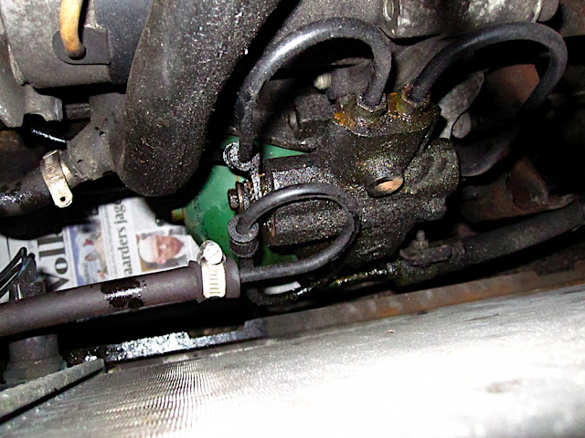

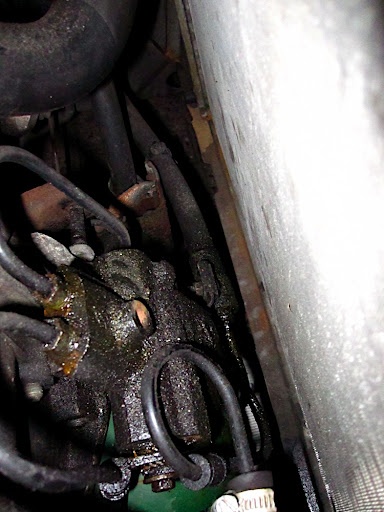

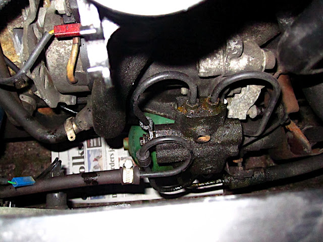

Na 15.000 probleemloze kilometers heeft mijn BX weer eens een LHM probleem. Het drupt lhm (het gaat langzaam) aan de voorkant nabij de voorraadbol. Zie de foto’s!
Het lijkt dus te lekken bij de metalen leidingen in de buurt van de voorraadbol.
het natte plekje op de rubberen leiding is kvs die ik net heb bijgevuld
Het ‘kruis’ waar de stalen leidingen op uit komen is ook vettig van de LHM.
Vraag: heeft iemand tips hoe ik deze LHM lekkage kan fixen?
Moet ik rubbertjes bestellen die onder de leidingen horen? Moet ik die stalen leidingen vervangen? Ik hoop dat het niet heel lastig te fixen is want het is geen pretje om nu in de kou op straat te liggen natuurlijk!
Wederom alvast thanks!

Leidingrubbertjes vervangen. ![]()
(of je zou nog even kunnen proberen om de leidingen nog een slagje vaster te draaien)

Dank voor je reactie. Ik zal ze nog proberen wat aan te draaien, maar het vervangen van de rubbertjes zal wel nodig zijn.
Weet iemand toevallig of die rubbertjes makkelijk te bestellen zijn en welke maat ik exact moet hebben?

Gewoon bij de dealer halen, ze hebben die dingen altijd wel op voorraad liggen aangezien het in alle HP citroens wordt gebruikt, zij weten ook wel welke maat je moet hebben (dacht 6.2mm oid) als je aangeeft voor welke leidingen het is.

draai die wartels niet te vast. het moet vast zitten maar niet op 100Nm dan draai je het kapot. verder zijn de rubbers die je nodig hebt wat ik snel kan vinden voor 99% zeker voor 6,35mm leiding

even een oud topic ophalen…... mijn bx lekt ook nabij de voorraadbol, het lijkt er op dat bij mij ook een leiding zweet bij de aansluiting op het kruis. Ik lees hier iets over leidingrubbertjes, maar heb deze nog nooit gezien.
Zitten deze rubbertjes achter de leidingen in het kruis? Is het dus een kwestie van leidingen los draaien en uit het kruis trekken, rubbertjes er uit pulken en nieuwe rubbertjes er in leggen?

Eerst de druk van het systeem ![]()

of proberen of de leiding makkelijk een beetje strakker aangedraaid kan worden.
oke, dan komt het wel goed, druk is al van het systeem. Morgen maar even langs de dealer voor die rubbertjes dus…
een gewone steeksleutel draait er al van af, dus strakker draaien zal hem niet worden. Ga morgen even langs de dealer voor die rubbertjes, zal ook dan ook even een leidingsleuteltje regelen….

Aan draaien van de leidingen op de debietregelaar wil wel helpen. Debiet regelaar wil zelf ook wel lekken.
