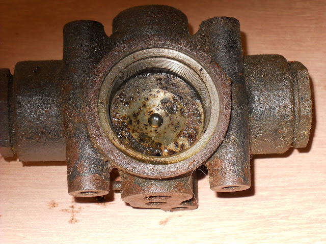

Dit is een hydractiefklep (achter) na een paar duizend km spoelolie. Wat je ziet is vuil, geen roest.
Begin maar eens met spoelolie. Daarna onluchten door de rechter achterrem, tot je een liter te pakken hebt.
Dan alles eruit, filter en tank schoonmaken en nieuwe olie erin. En dan weer rechtsachter aftappen tot het er echt helder uitziet.
Mocht je de hydractiefbollen willen testen/bijvullen/vervangen dan ook de juiste procedure gebruiken voor demontage:
1 Auto met draaiende motor in de laagste stand
2 Deur open en dicht tot je de hydractiekleppen hoort schakelen. Meestal “springt” de auto dan even op.
3 Daarna motor af en druk ontlasten
Doe je dat niet dan krijg je die bollen niet van druk. De elektroklep is namelijk een pilot klep, die de hydractiefklep pas opent als er systeemdruk is.
