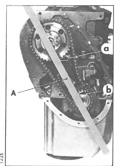

Dat verfstipje, of ander merktekentje heb ik due ECHT niet, geloof me…..
Dus, zal dan wel kijken of het werkt…. Of ik vedraai dat ding nog effe. Wel apart dat het WPHB dus 180 graden “off” staat…..........

Je vraagt e ook af waarom het WPHB dan niet gewwon zegt: hartlijn van tandwielen èn gat in een lijn….. Wel zo makkelijk!

Precies: uiteraard mag de nokkenas ook 180 graden verder staan (=360 krukas)

Hulde aan Citroen23!
Ik kan weer slapen! Het ziet er exact zo uit als bij jou! Wat je je al niet in het hoofd haalt in zo’n weekend!

Gepost: 10 januari 2011 12:32 AM
Heb je wel goed opgelet bij Verbrandingsmotoren? tongue wink
Plaatje uit het WPHB:
(Foto is klikbaar voor vergroting)

Zou het niet weten: hebt met bovenstaande afstelling/foto (=met nieuwe spanner,geleider en ketting) ruim 1600 km afgelegd dus jij mag het zeggen huh
Maar eerlijk is eerlijk DE juiste afstelling is die van het WPHB (zie bovenstaande foto) want ik moest de bougiekabels op de verdelerkap ook “180 graden” op de kap verschuiven (dus 1-3-4-2 in het boek werd bij mij 4-2-1-3)......... Motor loopt er niet minder door maar, de WPHB foto is DE correcte. Wink

Aha!
We hebben veschillende WPHB’s! Zie onderstaand, is tocht echt een tikkie anders…..
Hilko

Kan aan mij liggen, maar ik zie het verschil niet….
Edit: ja nu wel, sorry.

Gaat dus wel werken. Je kan (weer) rustig slapen Laughing
