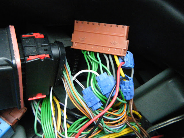

ArjanH schreef:
De draden daarvan trek je omhoog naar de stekker van de CV en zet je op de draden van de stekker op de CV met draadklemmen
Zie http://picasaweb.google.com/arjan2005/ABCVStekker#5565464979741551794
Zo daar ben ik weer, de boel opengemaakt en tot mijn teleurstelling kwam ik 3 bruine stekkers tegen rechts achterin:
1 met alleen maar witte draden en gestoken in een zwart kastje
1 met vrijwel alleen maar witte draden, gestoken in een andere bruine stekker
1 (dit is die andere bruine stekker van hierboven) met meerdere kleuren draden.
Ik vermoed dat ik de stekker op het kastje moet hebben, maar op de foto van ArjanH zijn dat gekleurde draden, dus zeker weten doe ik het niet. Dus is mijn vraag: welke moet ik hebben?
wimb
Totaal aantal Berichten: 3265
Gepost: 15 juli 2011 11:53 PM
  [ # 47 ]
Op die bruine steker zie je helemaal rechts (waar nummer 1 staat) de draad waar +12 V op staat.
Nummer 2 (de gele op de foto) is massa.
De meest linkse draad is ‘sluiten’ en de draad rechts daarvan is ‘openen’.
Je kunt het voor de zekerheid testen door sluiten of openen even aan massa te leggen.

Maar welke van de drie stekkers is dit nou?

Je moet hetzelfde model steker hebben als de bruine op Arjans foto, dus geschikt voor 9 pinnen.

Zo, zit er in en werkt tadeloos.
