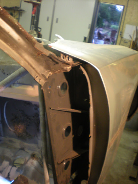

Vanavond effe bezig geweest,om het nieuwe voorscherm er pas in te krijgen en waarrempel het past aan alle kanten.
Voor de rest de voeten kuip een stuk aan geheeld.
en nog meer roest weggeslepen.
hier enkele foto’s let niet op de las binnen in de auto van de voeten kuip hier kan ik niet bij met slijpen. wel voorlopig in de primer gezet.
morgen de velsrandjes verder pas kloppen en dan het voorscherm vast lassen.
en niet vergeten alle gaten voor te boren voor de proplassen.
dit was het weer voor vandaag

Waarom zal je het voorscherm vastlassen en niet gewoon vastbouten lekker handig voor later als je er een keer bij moet.
Totaal aantal Berichten: 9392
Gepost: 20 mei 2011 10:09 AM
  [ # 183 ]
Het buiten scherm zet ik wel met boutjes vast maar ik bedoel met vastlassen het binnen scherm.
vriendelijke groet frank

Vind persoonlijk alleen het afkitten niet mooi.
Niet dat het niet goed gebeurt is,maar denk dat ik hier zelf rubber of zo tussen zet.
Aan de andere kant je ziet hiet eigenlijk niet weer.
En of het zin heeft want aan de achterkant loopt/zuigt het vocht er gewoon tussen,dus hier ga ik nog over denken, heb hier voor nog lang genoeg de tijd.

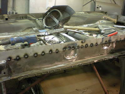

Vanavond alweer voor met de voeten kuip bezig geweest.
Schiet nu lekker op nog één gat en hij zit dicht ik hoop dit morgen te doen.
voor de rest bezig geweest met textiel afsteken dit gaat nog vrij makkelijk met de föhn erbij.
Als de voetenkuip klaar is ga ik verder met de dorpel en de kriksteun en stoel verstevigers.
Zal ik deze weer orgineel maken of?????......
Heeft iemand een beter idee?????
https://picasaweb.google.com/104808338418977024156/20110523233007?feat=directlink

Vanavond het laatste stuk van de voeten kuip erin gezet.
en de verstevegingsplaat van de binnendorpel nieuws gemaakt en vast gezet.
Nu moet ik onder de achterdeur nog een halve meter en dan kan de binnendorpel eraan.
en dan de wielkast.
schiet in ieder geval lekker op.
https://picasaweb.google.com/104808338418977024156/20110524234334?feat=directlink
