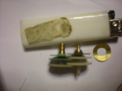

Goede avond.
Nu heb ik een werkend klokje gevonden,alleen zonder wijzers.
Die waren er al af gerammeld in de loop der jaren.
Nu wil ik mijn wijzers over zetten maar? De asjes zijn te dik.
Nu dus het gehele klokje demonteren en de andere ook en dan het asje over zetten eens kijken of dit werkt.
Kan dan alleen te snel of langzaam gaan lopen,maar als ik alles zo zie dan is dit wel hetzelfde.
Meteen effe een andere schakellaarr mee genomen voor de verlichting
Dit was het weer voor vandaag.
Foto’s volgen
Vriendelijke groet frank

Is het niet simpeler om het gat van de wijzers iets op te ruimen? Wel leuke knutselklusjes zoiets.

goede avond
https://picasaweb.google.com/104808338418977024156/20110926224522?authuser=0&feat=directlink
hier wat foto"s van wat gepruts.
maar het is gelukt ondanks de veertjes (was er maar 1)
morgen effe testen
vriendelijke groet frank
Totaal aantal Berichten: 3917
mooi gepruts !
ben zeker benieuwd of ie het nu doet…..

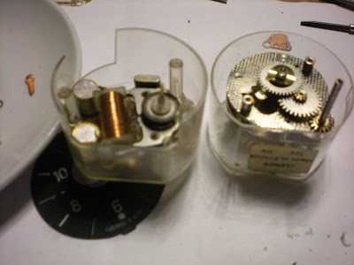

was vanavond effe bij mijn ouders huis, en wat trof ik daar in de garage…....
een oud rond klokje van de DS en die paste toch niet.
het formaat bijna het zelfde als de klok van de CX.
deze natuurlijk mee naar huis genomen en gedemonteerd.
Dit alles overgezet naar het orginele huisje en pasgemaakt.
het klokje vooraf wel getest en deze deed het,en zal het ongetwijveld ook doen in het nieuwe
huisje.
morgen alleen de draadjes nog aan passen.
als je naar het uurwerkje kijkt zie je meteen dat deze degelijker is dan van de CX.
dus deze zal wel wat langer meegaan (als ik het zo lees bij het DS forum)kan eigenlijk niet stuk
En meteen effe een paar ledlampjes besteld en kijken of dit ook gaat.
morgen meer.

Goh - jouw ouders hebben een veel leukere garage dan ik vroeger.
Mooi werk.

Goh Frank, nu ben je ineens klokkenmaker geworden
