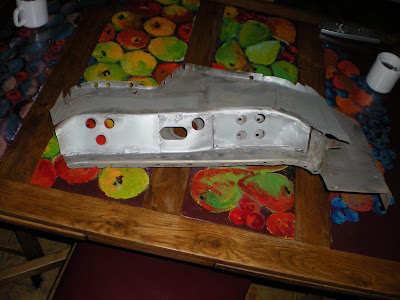

  [ # 555 ]
goede avond
https://picasaweb.google.com/104808338418977024156/20111211221153?authuser=0&feat=directlink
van avond de laatste dingen vast gezet.
het schanier weer vast gelast en de dorpel verlengd aan de voorkant.
nu alleen de verstevegings plaat morgen effe stralen en dan kan het devenitief weer op zijn plek
gezet worden.
wel fijn dat referentie punten (oude puntlassen)weer precies over elkaar vallen er is dus nog niks veranderd aan de maat of vorm.
zelfs het scherm past aan alle kante op zijn oude plek.
het wordt ineens weer meer auto en dat is wel mooi om te zien.
ik hoop morgen meer ....
