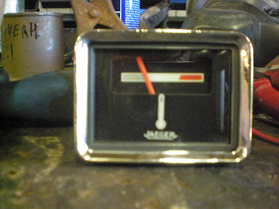

goede avond.
</table>
vandaag effe wat dingen nieuws in de lak gezet.
en de temperatuurmeter schoon gemaakt en nieuws in de lak gezet.
morgen verder met de ruiterwissermotor.
https://picasaweb.google.com/104808338418977024156/20120811224547?authuser=0&feat=directlink
vriendelijke groet frank
