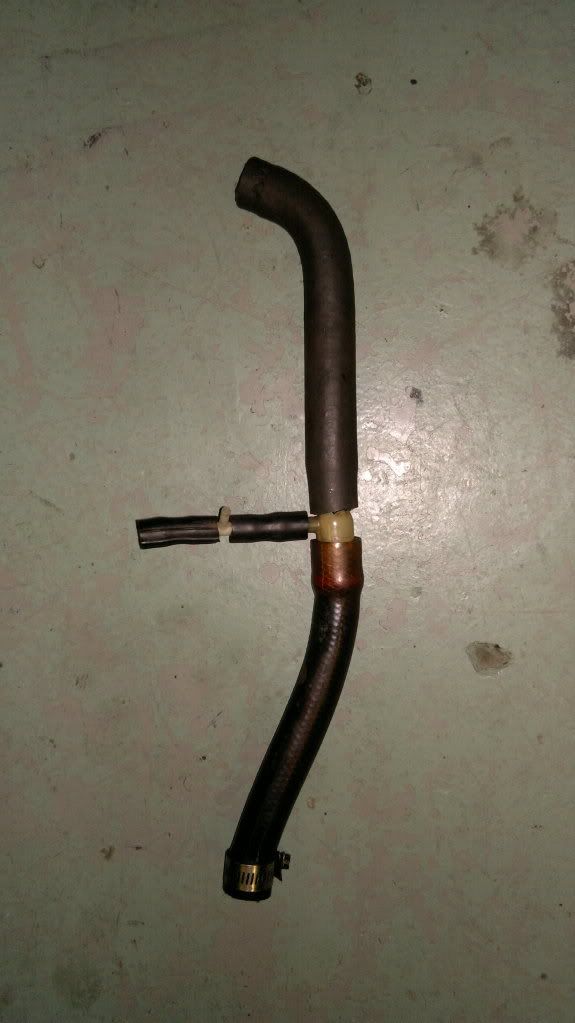

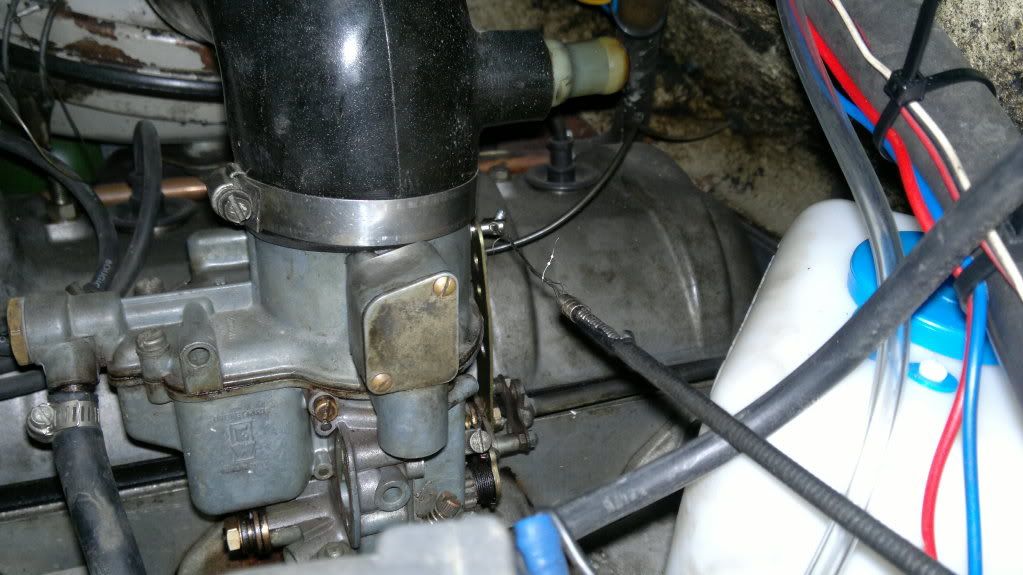

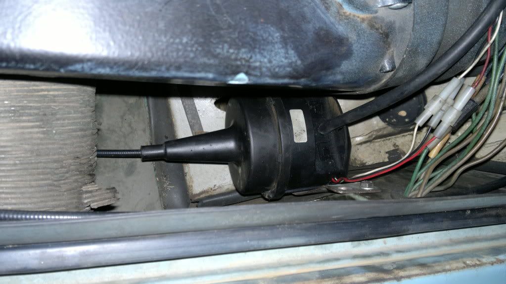

Ja zal morgenavond wat fotootjes maken en plaatsen. Ben erg benieuwd naar de praktijktest; of ik wel genoeg vacuum krijg uit mijn carburateur. Heb hem op het dunne slangetje aangesloten tussen de carb en het T-stuk tussen carterontluchting en luchtfilter. Als dat niet lukt zal ik kijken wat er gebeurt als ik het luchtfilter de carteronderdruk laat opzuigen en de carburateur alleen maar aan de cruise control laat zuigen. Of zal de lichte onderdruk in het luchtfilter niet genoeg zijn om het carter te ontluchten?

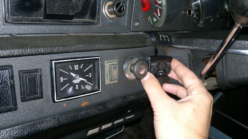

Ben ook wel benieuwd hoe je hem bediend in de auto en of je ook een schakelaar bij de koppeling hebt gemaakt (en hoe).

Nog eens fotootjes proberen van het bedieningskastje; Zie dat photobucket alleen vanuit het hoofdalbum werkt, niet vanaf de sub-albums.
Je ziet ook mijn klokje dat ik met hulp van het binnenwerk van een klokje van 2,5 euro weer werkend heb gekregen. Moest wel een beetje smokkelen met de wijzerplaat.

Moest nog wel even vogelen met de slag van het armpje op de carburateur zodat de 2e trap niet inkomt.
