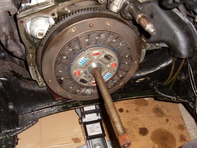

Ciao tutti,
Eindelijk een beetje tijd om die bak er weer af te halen…...
Dus de koppeling maakt een enorme herrie als -ie wordt ontkoppelt: nite als -ie gekoppeld is. Ik heb de hele boel weer gedemonteerd en kan niet echt iets vinden. Lijkt allemaal prima te zijn.
Nu zit ik aan alles te denken, dus ook aan de eenvoudigste dingen: de koppelingsplaat wellicht verkeerdom gemonteerd? Zo moet -ie toch? Met de veren naar buiten (naar drukgroep)? Lijkt mij wel, aangezien -ie anders contact maakt met de vliegwielbouten. Maar toch, als jullie dat effe kunnen confirmeren….
Dan: Het WPHB spreekt over het centereren van de koppelingsplaat. Echter, volgens mij, als ‘m tegen het vliegwiel houdt met gebruikmaking van de priseas, dan kan -ie toch alleen maar gecentreerd zitten? Er valt dan toch weinig te centreren, toch? De drukgroep wordt op z’n plaats gezet met de drie dowels, dus dat kan ook niet misgaan. Dus zit het druklager altijd op de goede plek. Dus zou ik geen herrie m oeten hebben. Dus…...
Kan nog dat de drukgroep verkeerd is, of de koppelingsplaat verkeerd type, of beide. Hele boeltje komt bij Chyparse vandaan, koppelingplaat is Valeo 386231 180110 14 L2. Drukgroep heeft geen p/n.
Druklager is ook nieuw en identiek aan degen die erin zat. Is nu ook nog nagelnieuw, geen enkele sporen waar de herrie mee verklaard kan worden.
Zucht….

Totaal aantal Berichten: 25860
Gepost: 24 juni 2011 10:55 AM
is je plaat wel recht? Rol de priseas over een tafel met de plaat erop aan de rand. dan zie je of de plaat slingert…
Voelt het druklager ook goed?
Zit er een nieuw toplager in het vliegwiel?
heb je vingers of diafragma?

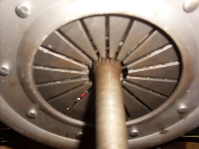

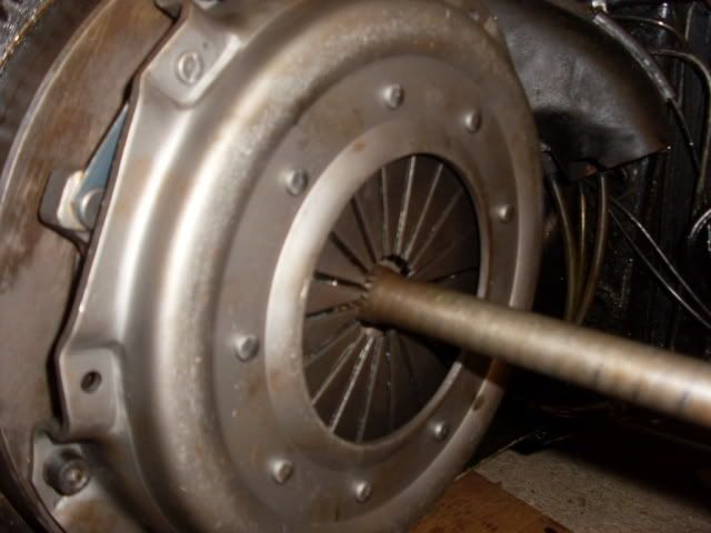

Hilko Schmitt
Totaal aantal Berichten: 324
Geregistreerd: 12-09-2005
Gepost: 24 juni 2011 02:23 PM
Zo ziet het er gemonteerd uit:
Diafragma te ver in? Kan nooit meer ontkoppelen?
Hilko
Citroen DS19A Pallas 1967, BVH
Citroen C4 Grand Picasso EAT8 Blue HDi 2019
Gepost: 24 juni 2011 02:26 PM
nee dat is wel goed.
De motor draait met de klok mee he? als je er zo op kijkt..
