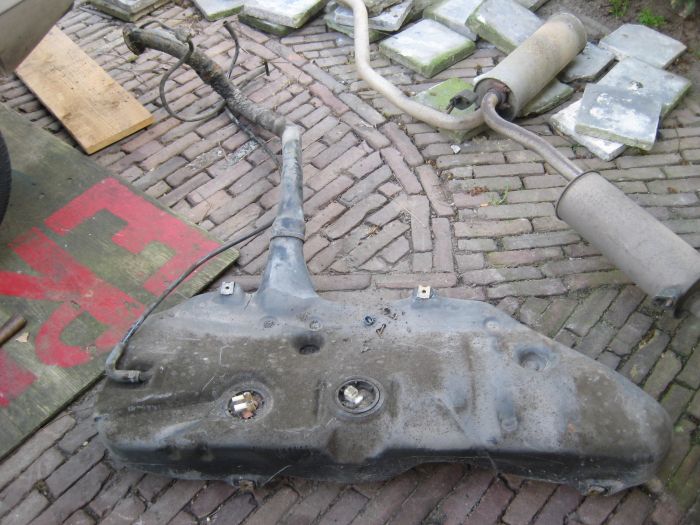

nog wat foto`s ter verduidelijking (hoop ik)
goud kleurig boutjes
daar aan de voorkant nog wat
uitlaat opknopen
hoogte regelaar stang los
even wrikken en hij is eruit, vaak is het de slang die lek is:

Oja, de uitlaat en hoogteregelaarstang moeten ook even los Smile.

Ontluchtingsslang is nieuw niet meer te krijgen en gebruikt wordt ook al heel moeilijk, merkte ik een jaar of 3 geleden al.
