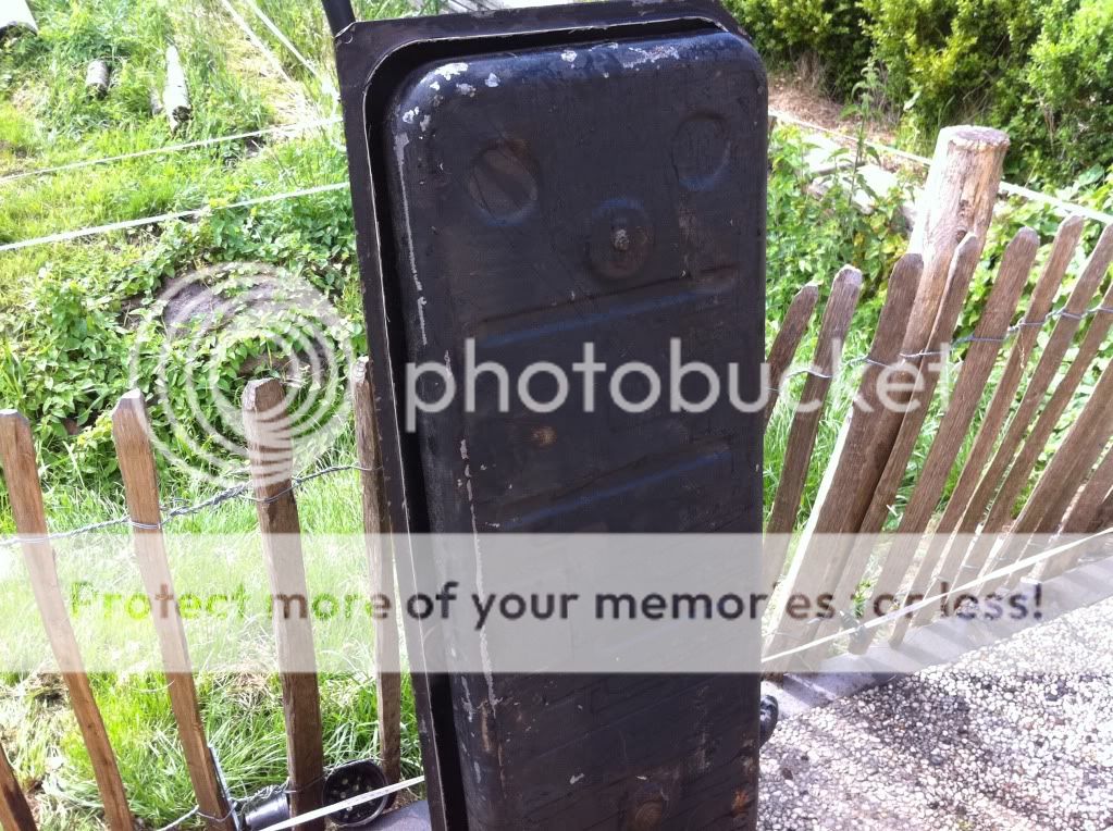

De RVS tank zal iets meer wegen dan de originele, maar wat is het bezwaar daarvan? De DS kan heel wat gewicht aan, een paar honderd kilo op de achterbank in de vorm van een paar corpulente dames vindt de godin geen enkel bezwaar.
ik zal deze week de tank eens onderhanden nemen,
en dan ook zien hoeveel materiaal er voor nodig is om hem na te maken.
eerlijk gezegd ben ik ook erg druk met de traction, en die heeft momenteel de voorkeur even…

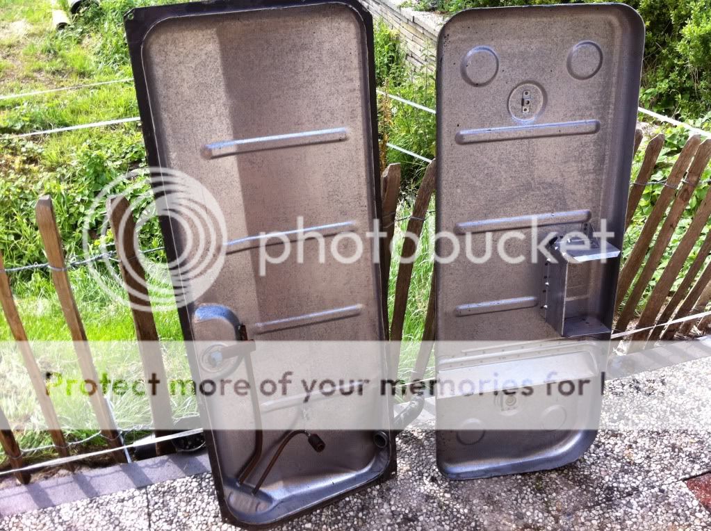

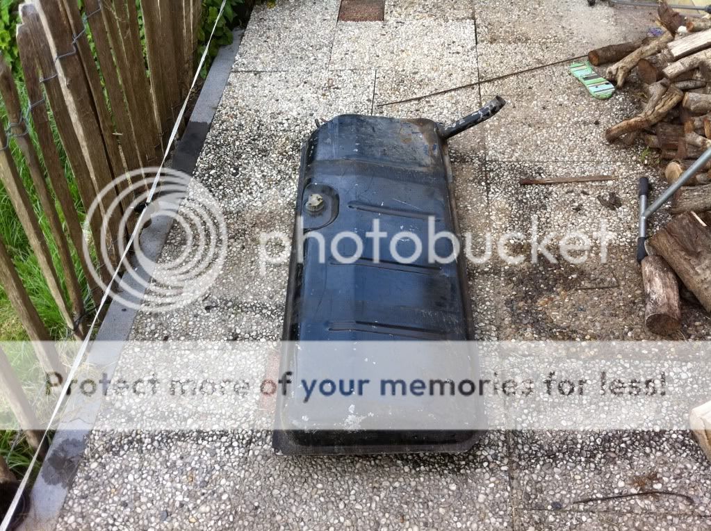

ik heb hem direct maar even open geslepen.

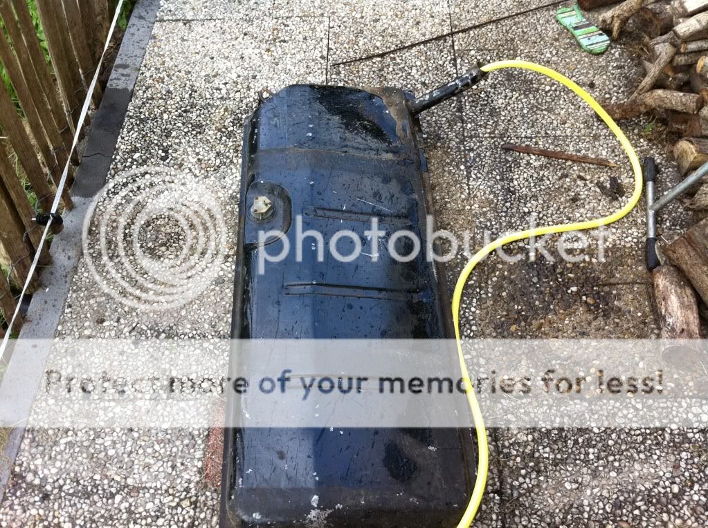

beetje water er in.
geslepen:
en hij leek wel nieuw van binnen:
Jep, die is lek ![]()
Hij is nog wel mooi schoon van binnen. Ik dacht dat er anti klots schotten in zouden zitten, maar dus alleen om de vlotter heen.

Deze is inderdaad prachtig mooi van binnen, die gaat nog wel 30 jaar mee.
Gauw weer dichtlassen en in gebruik nemen, dat is makkelijker, sneller en goedkoper dan namaken van RVS.

Han S schreef:Hij is nog wel mooi schoon van binnen. Ik dacht dat er anti klots schotten in zouden zitten, maar dus alleen om de vlotter heen.
De arm van de vlotter is toch te lang om binnen dat bakje te blijven? In mijn herinnering is de arm van de vlotter in mijn DS langer dan dat bakje breed is. Of ziet een i.e. tank er van binnen anders uit, en heeft die een andere vlotter?
Totaal aantal Berichten: 2967
Geregistreerd: 15-01-2007
Schotje zit om de ontluchtingsbuis heen, lijkt me.
@ Brian: volgens mij beweegt de vlotter opzij, in de lengterichting van de tank en dus haaks op de rijrichting van de auto.
