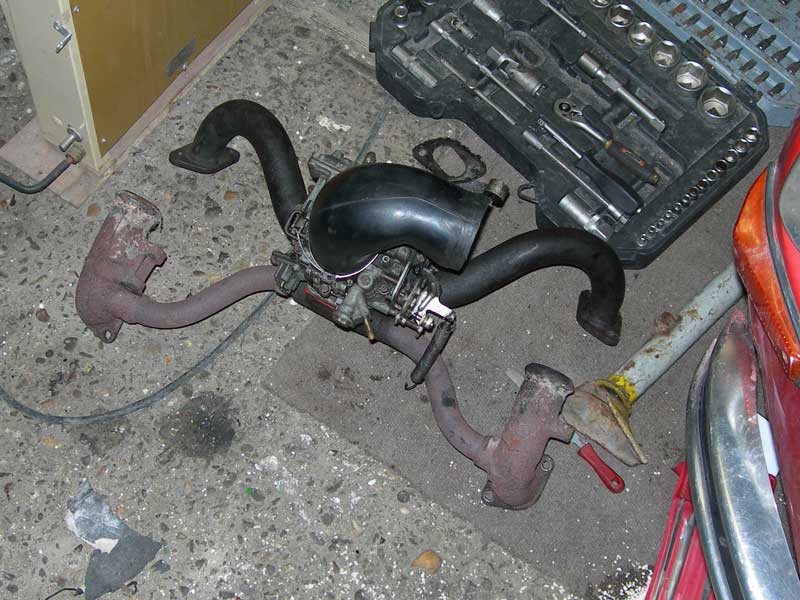

Snert! Denk je bijna klaar te zijn, gaat een van de koppelingen van het inlaatspruitstuk ineens enorm lekken. Hij sist alsof ie een lekke band imiteert! De bewuste koppeling blijkt ooit creatief lekdicht te zijn gemaakt en dat creëersel heeft het nu dus begeven. Ik ben benieuwd wat ik aantref als het spruitstuk eraf ligt. Hopelijk heeft het blok niet al te veel grut naar binnen gezogen…
Jammer dat ik dit niet eerder heb gezien, het valt toch wel aardig op… Maar goed, beter nu in de knutselloods ontdekken dan onderweg plotseling stil komen te staan. Het blok wil zo nml geen toeren meer maken.
Oh, en nog een nieuw draadeinde geplaatst. Deze ontbrak.

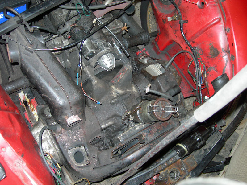

Zo, met de nieuwe pakkingen is het spruitstuk weer lekvrij.
Het blokje zonder spruitstuk:
Ze wilde na de operatie eerst nog niet stationair blijven lopen en een van de pootjes deed niet goed mee. De naar binnen gezogen troep bleek de bougie te hebben vervuild.
En er zat ook alweer wat prut in de carburateur, dus daar komt nog even een filtertje voor. Na het schoonmaken liep ze weer mooi stabiel. Het blok reageert nu vooral erg veel vlotter op het gas dan voorheen: http://youtu.be/7-hDA-TXFrw
