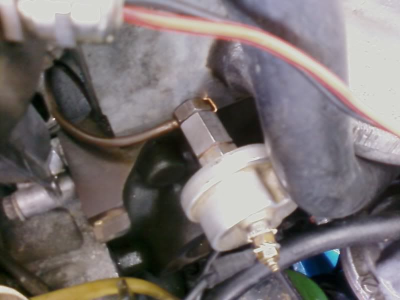

In mijn 69-er heb ik een Jaeger tableau gezet met onder andere een oliedrukmeter.
De sensor voor het metertje heb ik tegen de cylinderkop bevestigd (plaats waar de kleine olie leiding aangesloten zit). Het oliedruk lampje wordt geschakelt via de normale oliedruksensor onderin. Dit is een manier, er zijn er ook andere aansluitmogelijkheden.
Oliedruk sensor plus speciale banjo bout:

Oliedruksensor:

Egbert, zie ik dat nou goed? Zit er rechts van de peilstok ook een plug op de olierail? Als dat zo is zou je inplaats van die plug toch gewoon een druksensor er in kunnen schroeven lijkt me.
Dat zie je heel goed en dat dacht ik ook, helaas komt daar de motorsteun en dan is er geen ruimte meer.
