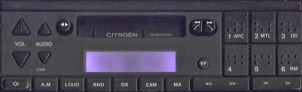

Ergens in Frankrijk staat een xm type 1 van een maat van mij. Nu heeft ie daar een nieuwe accu ingezet en de auto aan z’n vriendinnetje meegegeven die tot 3x toe de verkeerde radiocode heeft ingevoerd… lekker handig dus
Nu geeft de radio, een clarion Pu 9597 A, de melding “security” in het display en kan er ook geen code meer worden ingevoerd.
Iemand een idee wat nu te doen? de juiste code hebben we…
Het gaat om deze radio:
Langer wachten? Of zeg ik nu iets heel stoms ?

Ik heb de boel al 4 uur aan laten staan…. maakte niets uit. Heeft er misschien iemand een link naar een boekje van zo’n onding?

been there, done that. Heb nu de hele radio naar NL gehaald.

Dat vermoedde ik al. Het zal wel te resetten zijn, maar hoe… Met een soort extra code misschien, net als mij een mobiel?

Kijk hier eens:
http://www.online-unlock.com/catalog/clarion_car_radio/clarion_car_radio_via_sn.html

waterman schreef:Ik heb de boel al 4 uur aan laten staan…. maakte niets uit. Heeft er misschien iemand een link naar een boekje van zo’n onding?
Heb net het boekje gepakt uit m’n XM.
Citaat pagina 1:
LET OP!
.1 wanneer een verkeerde code is ingebracht, blokkeert het apparaat en verschijnt gedurende ongeveer twee minuten “SECURITY” op de display. Daarna kan een nieuwe poging worden gedaan. Na een derde mislukte poging blokkeert het apparaat ongeveer twee uur (met contact aan).
.2 wanneer u het eerste, tweede of derde cijfer van de code verkeerd heeft ingebracht, kunt u de code pas opnieuw inbrengen, nadat alle vier de cijfers zijn ingetoetst.
Einde citaat.
Bij mij staat overigens de code zescijferig in het boekje, de middelste vier is de eigenlijke code.
Succes!

Top! Ik ga het proberen! Bedankt!
