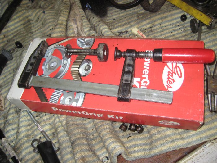

Alle 16 kleppen zijn uit de kop! Was nog een flink wat werk, omdat er een spetiaal stuk gereedschap voor gemaakt moest worden. Wel leuk om te maken.
Voor als ik er straks een nieuwe dsitr. riem om ga leggen, weet iemand hoe je aan die pinnen komt? Ik heb namelijk een losse riem besteld, een set heb ik niet nodig. Ik wil het wel precies doen, dus die pinnen zijn wel welkom. De codes die Citroen geeft voor die pinnen zijn:
7014-P-N
7014-P-M

Over die pennen hoef je meestal niet zo moeilijk te doen. Ik weet niet meer precies hoe het bij de BX 16V motor zit, maar bij vrijwel alle andere PSA orgels kan je gewoon een boutje of boor van dezelfde diameter gebruiken als blokkeerpen. Je moet alleen wel even goed opletten dat je echt de goede diameter hebt welke goed past.
Als ik het goed begrijp heb je de motor naast de auto staan, dus dan moet het geen enkel probleem zijn om een passend pennetje te vinden.

Ik heb min of meer passende pennetjes, maar het geval is dat de je het gat door de nokkenaswielen groter is dan het gat in de cilinderkop. De pin die Citroen gebruikt heeft dus aan één eind een kleinere diameter.

Ik zie het nu inderdaad in de documentatie. Je hebt geen draaibank vermoed ik?

  [ # 313 ]
Nu het zegt… een draaibank is wel degelijk beschikbaar. Thanks! Ik ga ze gewoon maken Smile

Als je nou 2 dagen eerder hiermee begonnen was, dan had ik dat dus gisteren mee kunnen nemen Smile. Ik heb ook ooit van die tooltjes gemaakt voor bij mijn 16v kop:
