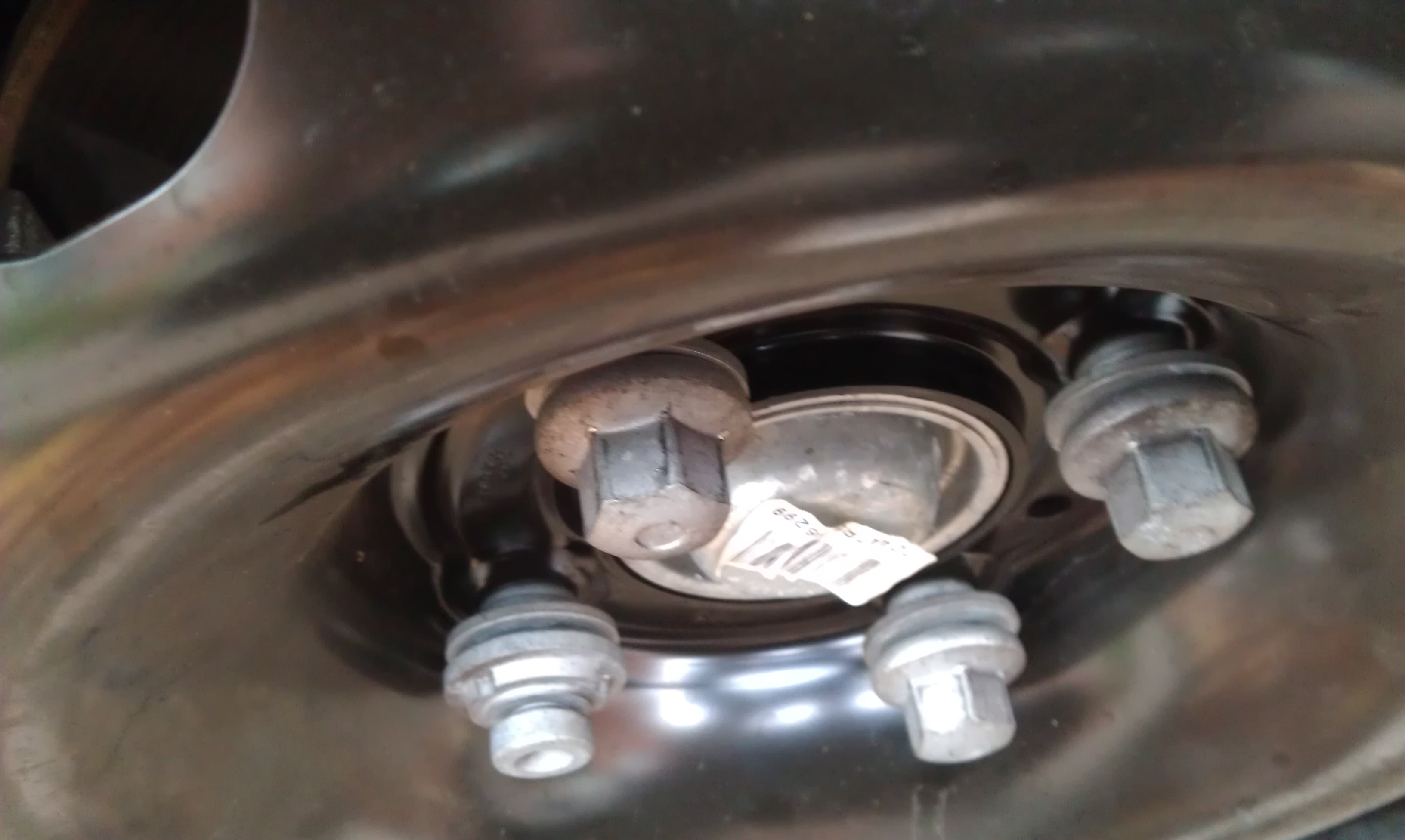

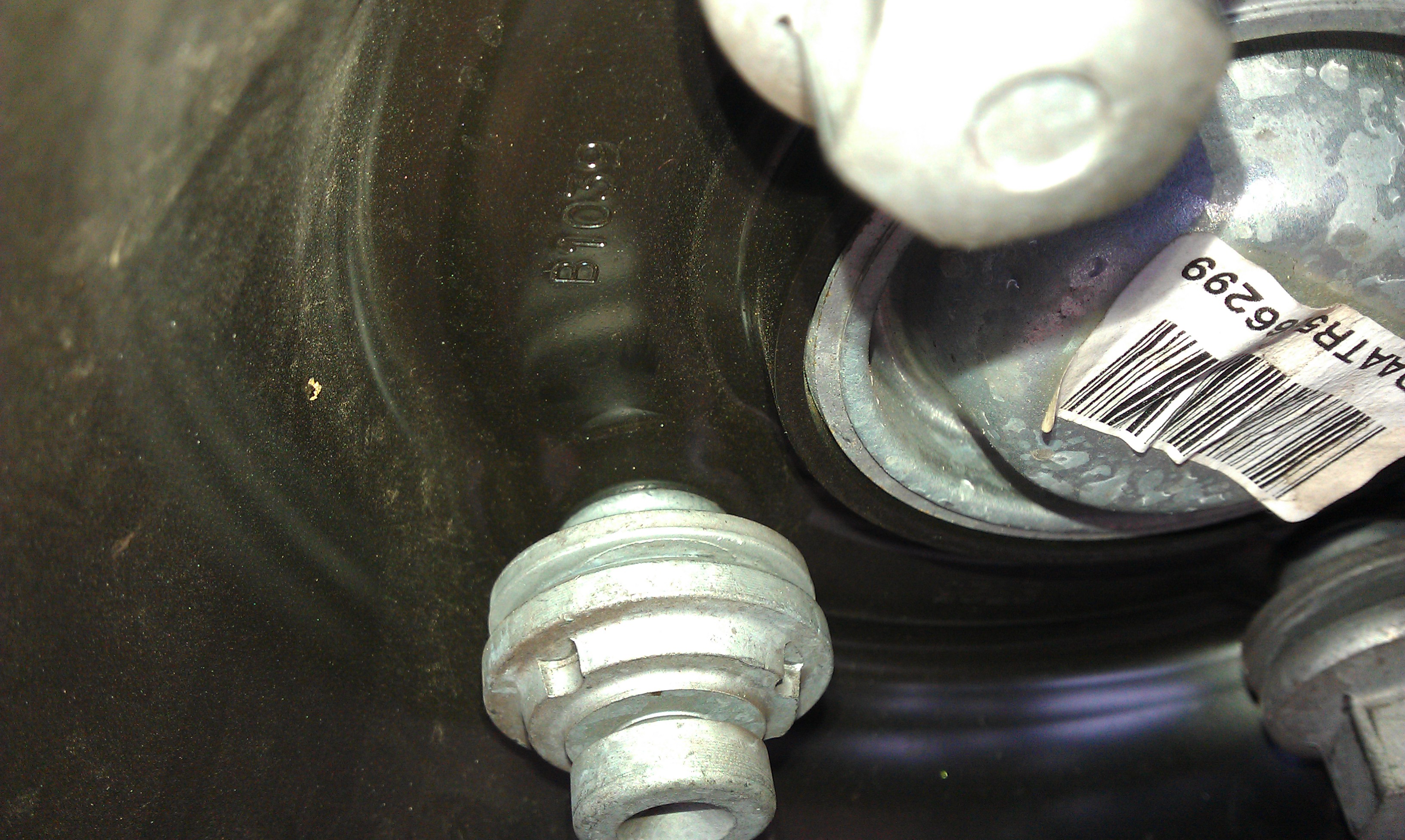

Gisteren heb ik de Ashera velgen met de zomerbanden laten vervangen voor de originele wieldop velgen met winterbanden. Nu wilde ik vandaag even de wieldoppen er op zetten en vond ik het er toch wat vreemd uit zien. De velg zit wel vast maar de boutkop met ring sluit niet aan op de velg. Is dit normaal bij deze velgen? Zie foto’s voor meer info. Zelf heb ik het idee dat de wielbouten voor de Ashera velgen niet geschikt zijn voor de wieldop velgen. klopt mijn idee? De Ashera velgen zijn bij aflevering onder de auto gekomen en de wieldop velgen heb ik toen los mee genomen en later laten voorzien van winterbanden. Ik heb toen verder geen extra setje wielbouten mee gekregen.

als ik de foto zie denk ik dat er iets niet klopt.
Er zullen andere moeren op moeten.

Alu velgen zitten inderdaad meestal vast met een veerring onder boutkop, maar stalen velgen met een conisch geslepen deel.
Soms zijn alu velgen verstevigd met een bus, waarin je dan met een conische bout eea kunt vasttrekken.
Die conische rand zie ik zo op de foto niet terug, dus hoe zit nu de velg vast?

De velg voelt wel vast aan maar ik vind het er vreemd uit zien.  Het lijkt mij dat de gene bij de profile dit hoort te melden als de bouten niet goed passen. Ik zal morgen wel even naar de dealer rijden en kijken wat die er van zegt.

Ik heb ook asheras onder de ds3. Ik heb de stalen velgen ook meegekregen en ook een doosje met de originele wielbouten. Hier zit een conisch deel aan. Ik kan me niet voorstellen dat dit goed is.

Ik heb hetzelfde voor met de C3 Picasso van de schoonmoeder. Het zijn dezelfde bouten en de stalen velgen zitten goed vast, maar het is inderdaad geen zicht. De metalen ring heb ik er tussenuit gehaald om het gerinkel te voorkomen.
Maar is dit 100% veilig? Ze zijn sowieso conisch, net zoals een ‘kortere’ bout.

Waren de bouten niet goed want het conische gedeelte is te kort.
Want de bouten zijn voor lichtmetalen Wielen.
Voor nood kan het wel (reservewiel).
Ik ben toen naar de dealer gegaan en die was vergeten om mij de goede wielbouten mee te geven
Als je naar de dealer gaat heeft die de juiste wielbouten misschien nog wel voor je liggen.
Want ze horen er wel bij geleverd te worden.
Ga voor veiligheid neem de juiste bouten die bij de velg horen.

Dit is inderdaad zeker niet goed, ik zou dit niet echt vertrouwen, setje wielbouten voor stalen velgen kost net €20, lijkt me een goeie investering voor veilig rijden in de winter.

Net even met de dealer gebeld en de man aan de telefoon zegt dat dit zo hoort en geen kwaad kan. Wel geeft hij toe dat het er wat vreemd uit ziet. Aan de wielbout zit een conische kant waar de stalen velg mee vast zit.

ik kan je vertellen dat je niet de goede wielbouten hebt.
de conische kant voor stalen velgen is langer.
dus dan kun je de wielen goed vast zetten en zullen ze niet los trillen.
ik heb het net nog even voor je na gekeken.
bel maar is in het rond bij verschillende dealers.
ik ben zelf 1e automonteur en zal je dit niet aan raden.
