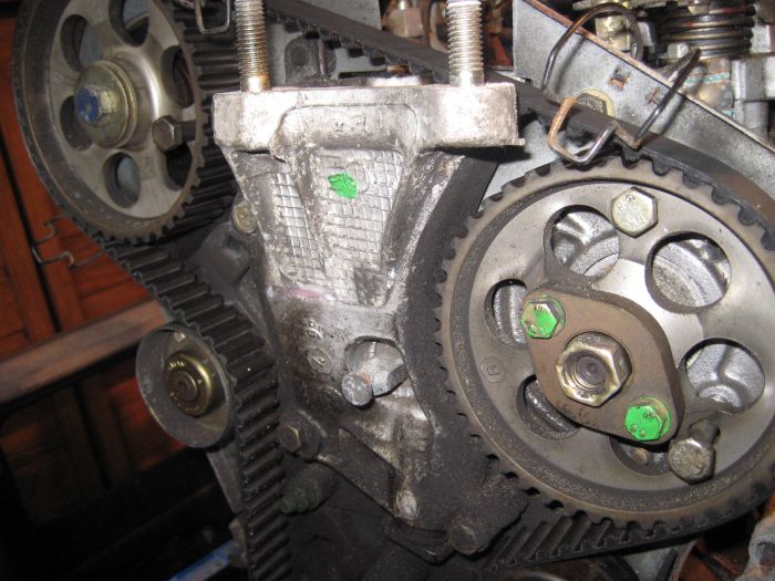

Met de vraagbaak kom je een heel eind. De nokkenas en de pomp kan je blokkeren met (m8?) boutjes. De motorsteun aan de distri-zijde moet los, dus je moet daar de motor wat opkrikken. Als je de boel geblokkeerd hebt draai je de spanrol los, en kan je de riem loshalen. Verder ligt het wel wat voor de hand. Hier een plaatje hoe het zit:

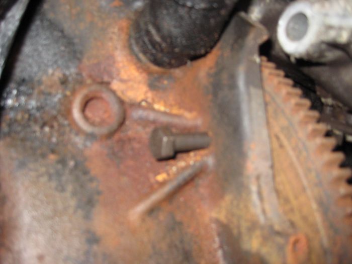

De blokkeer-opening voor het vliegwiel zit goed weggestopt achter de startmotor. De rechtse looprol zit dus achter de motorsteun vast,vandaar dat die ook los moet. En je hebt daardoor ook meer sleutelruimte.
Vermond
Gepost: 18 december 2011 12:30 AM
Vliegwiel (startmotor ontbreekt hier):
Riemwielen blokkeren:
