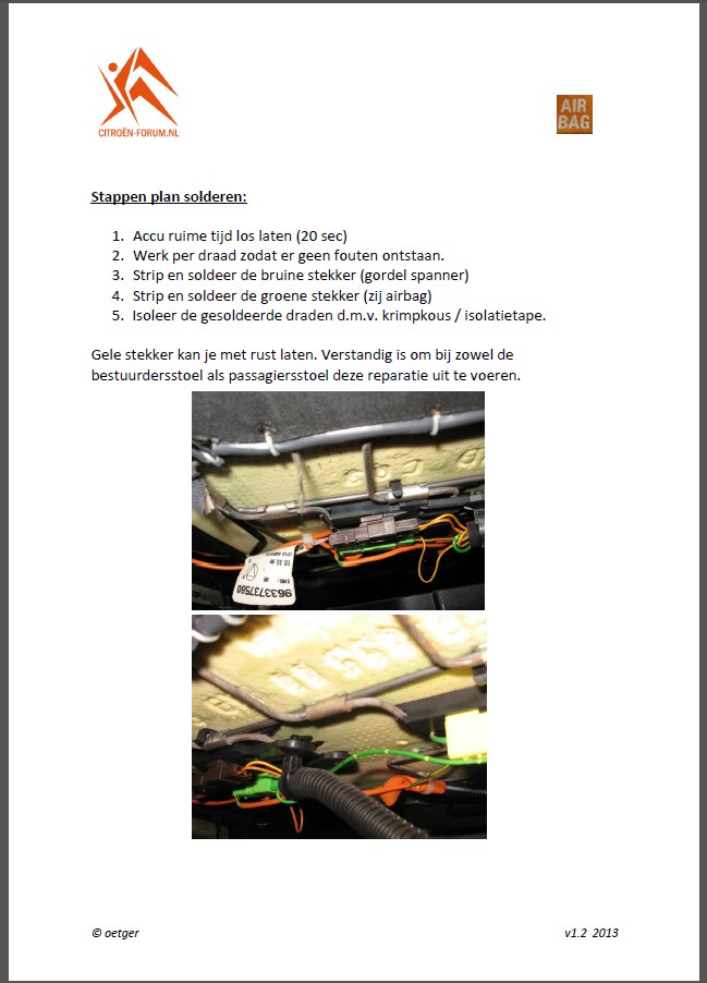

Het volgende doet zich voor, allereerst heb ik nog altijd niet naar het knipperende airbag-lampje gekeken, ben er inmiddels -heel slecht, ik weet het- al redelijk aan gewend.
Een nieuw grapje is echter dat, wanneer ik mijn gordel om doe, het waarschuwingslampje daarvoor uit gaat, maar gedurende de rit langzaamaan weer wat oplicht. Niet volledig overigens, maar tot ongeveer half vermogen. Klik ik vervolgens mijn gordel los, gaat het lampje weer op vol vermogen branden.
Zou dit ook in één van de stekkers onder de stoelen kunnen zitten? En zo ja, ook een kwestie van doorsolderen, zoals bij het airbaglampje? Dan ben ik namelijk wel nieuwsgierig hoe die stekkers en draadjes het beste te benaderen zijn. Kan de stoel daarvoor op de plek blijven staan om moet-ie los voor wat meer werkruimte?
Ik hoop dat jullie me van wat advies kunnen voorzien, zodat ik nog vóór de Sint in het land is van de kerstboom op het dashboard af ben Wink

Niemand tips voor het handig doorsolderen van de welbekende stoelstekkertjes?

Ik heb een tijdje geleden informatie verzameld uit verschillende topics op dit forum en in een PDF bestand gezet. ( Zie bijlage )
Edit: Ik mag geen pdf bestanden toevoegen als bijlage… Dan maar een screenprint Smile

Ah super oetger, daar ga ik binnenkort eens mee aan de gang, thanks!
