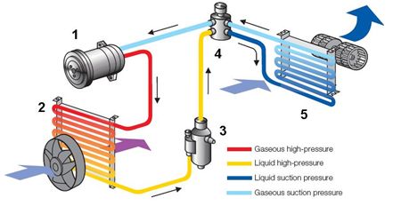

  [ # 484 ]
Ik heb al wat gevonden met googelen.
Plaatje plakken lukt niet maar hier staat het schema: http://www.aircocare.nl/tag/expansieventiel
Ik zal morgen eens meten of ik verschil in temperatuur meet tussen het expansieventiel en de verdamper.
René Jongejan
Totaal aantal Berichten: 9507
Geregistreerd: 27-09-2007
Gepost: 05 januari 2013 12:31 AM
  [ # 485 ]
Expansieventiel.
Zit meestal bij de intrede van de verdamper en is de scheiding tussen het hogedrukdeel (van compressor via de condensor tot dit ventiel) en het lagedrukdeel (van dit ventiel via de verdamper tot de compressor) van het systeem.
In het ventiel expandeert het vloeibare koudemiddel naar een lagere druk, maar blijft vloeibaar.
In de verdamper wordt warmte onttrokken aan de in te blazen ventilatielucht door het verdampen van het vloeibare koudemiddel tot gasvormig koudemiddel.
Dit wordt weer aangezogen door de compressor en gecomprimeerd tot een hogere druk en in gasvorm naar de condensor geperst.
In de condensor wordt door het afgeven van warmte aan de buitenlucht het koudemiddel weer vloeibaar en gaat weer vloeibaar richting het expansieventiel.
Hiermee is de koelcyclus rond.

Word het Expansieventiel nog ergens door aangestuurd of is het een statisch iets?
EW
Totaal aantal Berichten: 5010
Geregistreerd: 03-08-2004
Gepost: 05 januari 2013 12:39 AM
  [ # 487 ]
Nee, is een passief deel.

  [ # 488 ]
Waarschijnlijk met een capillair temperatuurgestuurd.

  [ # 489 ]
Wolfman schreef:
Hier zie je het ventiel met het capillair
Mark Gielen
Totaal aantal Berichten: 2214
Geregistreerd: 17-10-2009
- Xsara 1.6 break
Gepost: 05 januari 2013 12:46 AM
  [ # 490 ]
Hier een mooi schema van een airco en hoe die werkt en als ik moet gokken was dat in 1976 iets mechanisch.
http://www.marcovw.nl/Motor/Airco/expansieorgaan/expansieorgaan.htm
maar als ik jouw was zou ik nu naar een airco boer of iemand anders die dingen kan testen en er verstand van heeft want electrisch werkt nu alles
en hier ga jij verder zonder het juiste gereedschap en kennis niet uitkomen en het zal er waarschijnlijk wel op neer komen dat de pomp overleden is want dat is het meest mechanische ding met de grootste kans op storing de rest is wat slangen en radiators en die gaan alleen maar lekken volgens mij.

Ok dat is nu duidelijk.
Ik zie ook nu dat ik helemaal op de verkeerde plaatsen de temperatuur heb gemeten van het systeem.
Ik moet dus voor en dan na het expansieventiel de temperatuur van de leidingen meten om te weten of het systeem ook maar iets doet.
Ik zal dat morgen nog een keer doen.
