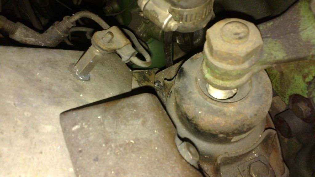

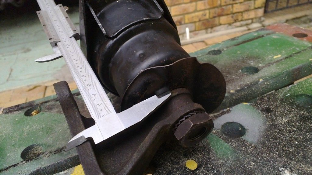

Omdat ik nu uitlaatspruitstuk eraf heb heb ik mooi de tijd om de motorsteunen te controleren; Moet volgens wph 91-93 mm zijn; is maar 82; een volle centimeter te weinig.
Nu viel mij op dat de motorsteun aan de carburateur kant eruit ziet alsof hij gescheurd is en de schroefdraad in de bol gezakt is;
Heb geen referentie, alleen motorsteun van HY 5 jaar geleden, en die zag er toch behoorlik anders uit.
Over de rubber bol van de motorsteun aan uitlaatzijde zit een soort hitteschildje ofzo, zodat ik niet de rubber bol zelf kan zien. Ook deze is veel te laag.
Ik heb ook niet genoeg schroefdraad om hem verder omhoog te stellen.
Erg gek/toevallig dat ze beiden kapot lijken te zijn.

Ha! Bedankt SPAM, ik had hem ook al op je site gevonden, ziet er toch naar uit dat dat gekke gat er in hoort.
Heb links inmiddels goed gekregen rechts (uitlaat) echter niet; zelfs onbelast op 91 mm zit de moer er maar een paar gangen op.;
Er zijn hier lokaal genoeg algemene silence blocks, zal er eentje op het gevoel kopen. Hopelijk heb ik met de silenceblock net zo veel geluk als met de ducellier starter solenoid.
