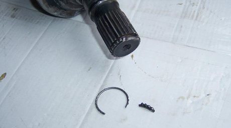

Ze is er uit!!! Met de grootste vork en een beitel. Even rustig de boel netjes positioneren met een paar stripjes staalplaat om het aluminium te sparen twee klappen en hopla los. Die vorken zijn echt geweldig, niet mooi afgewerkt maar goede kwaliteit. Helaas is er wel een randje van de tripode gebroken:) Die is nu waardeloos. Is jammer want dat was een hele mooie.
Nu gaat het differentieel van die bak open!
